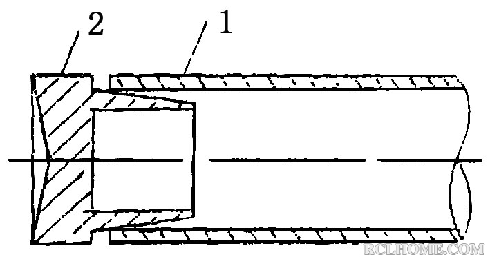

借用北京特钢公司王振东马秀忠等的研究成果作为回答:
钢管端部温度的控制
    钢管感应加热是逐支连续进行的。当淬火加热时,钢管端部约50mm长度内的温度要比管身温度约高5080℃。当回火加热时,端部约50mm长度内的温度比管身温度约低5080℃。这种温度差异,使钢管端部的力学性能有别于管身,严重影响钢管质量。
    钢管端部与管身温度差异的产生,可能是因为钢管端头密封塞的断面结构与钢管断面结构的不同,从而使感应加热系统的阻抗产生了变化(最初采用实心的钢制塞头)引起的。我们将塞头改变成如图1所示结构后,基本消除了管端与管身的温差,调质后力学性能是均匀的。
    采用上述措施可使调质过程温度控制在±15℃范围。这种精度完全可以满足生产要求。
图1  密封塞头与钢管的结合示意图
1——钢管  2——密封塞头

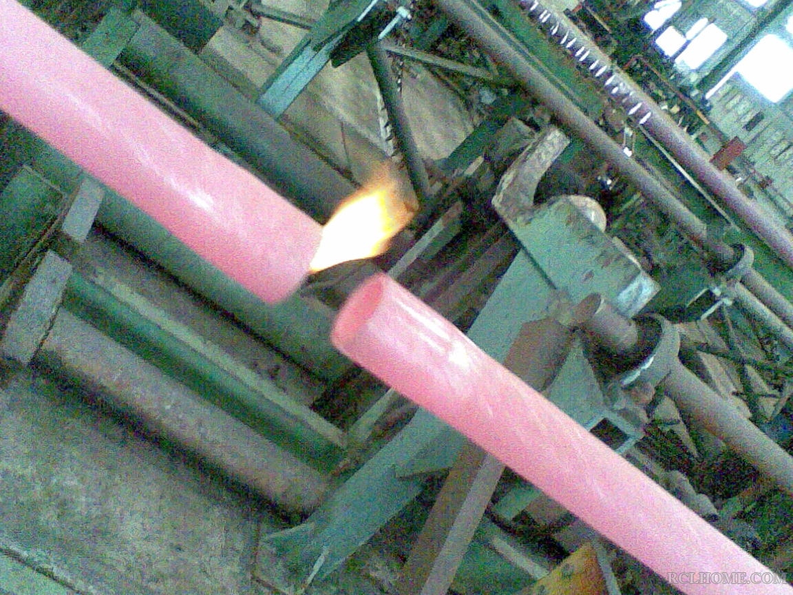

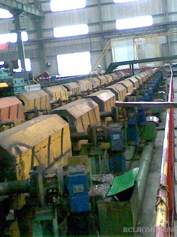

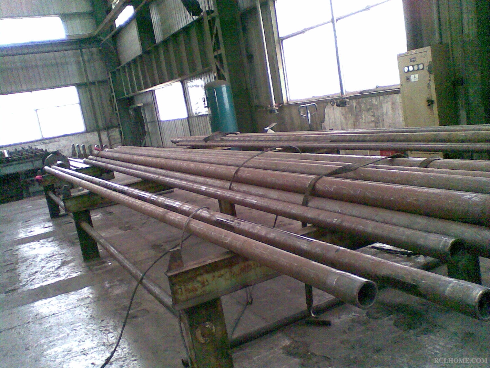

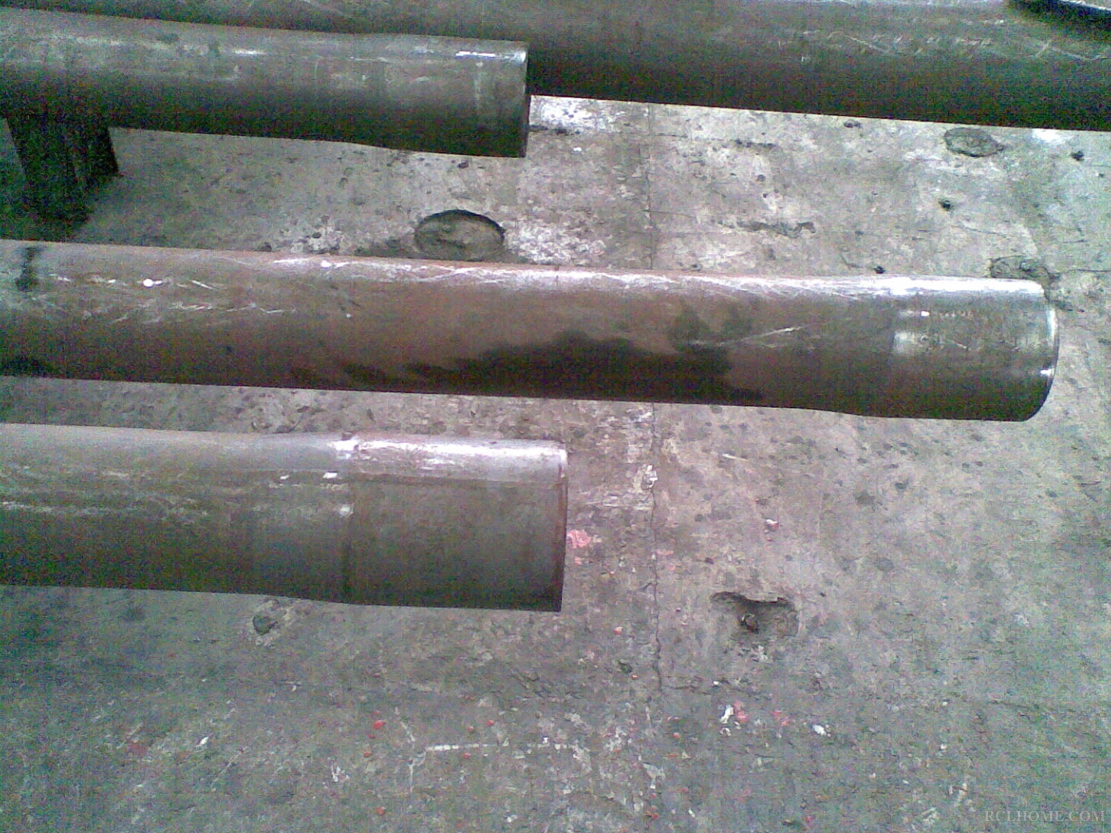

 楼主| 发表于 2012-12-20 11:25:33 | 显示全部楼层
现在我把图片附上,请前辈指点:
回火后出炉
回火后出炉
端部加厚
端部加厚
热处理设备
热处理设备
管子全貌
管子全貌
