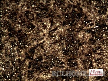

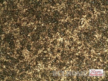

2.1000.jpg 1.500.jpg 1.1000.jpg 2.500.jpg 放大倍数分别为1000倍、500倍

第一张图感觉碳化物有些偏聚,

发表于 2013-4-13 23:04:16 | 显示全部楼层
楼上说得对,第一张局部细针状M隐约可见,可评4~5级,第二张略好些,比第一张减去1级。
发表于 2013-4-14 09:02:31 | 显示全部楼层
这几张放大倍数不同呀。
给个4级。

知道,楼主给出的是应该是二个样,每个样二张图(1000倍和500倍各1张),第二个样的残余碳化物量明显多些,500倍下基本看不到细针状,故减了1级。
