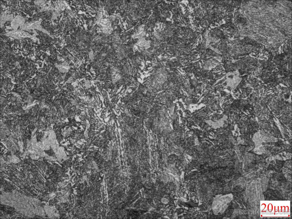

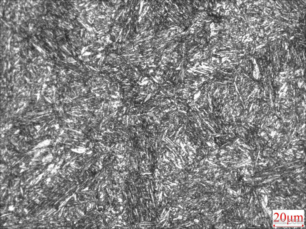

轴类锻件,150直径,性能要求满足GB3077;
850℃保温3h,PAG淬火,570℃回火,第一批试制时性能达到要求。后续同冶炼炉号的产品按第一次工艺执行,强度勉强合格,冲击只有50左右,金相组织如上图所示。
请问各位前辈,这是什么原因造成的呢?有什么好的解决办法吗?

图一图二分别是锻件的哪个位置?

主要看你的取样方向和金属流线是否一致

第一张金相图片的组织,影响了组织的连续性

你冲击是u型缺口吗?那么大截面是不能按照标准来的,如果要测试性能也要取小试棒,还得再降低数值才行。

看你取向位置,查看一下原材料横向和纵向有没有带状组织存在,我们的材料存在严重带状组织的材料,纵向冲击韧性110多,横向只有40多.差异很大的.

首先你没有注明第一张图是哪个位置,工艺没有全部注明,第一张图有铁素体和贝氏体;说明没有淬透,淬火没做好的产品你力学性能没法保证,冲击就更加没法保证了。
