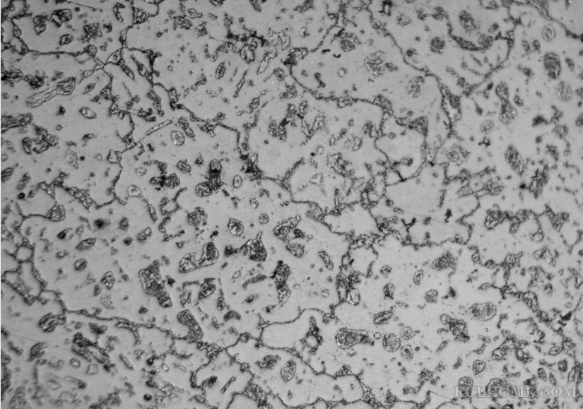

这是我用氯化铁盐酸腐蚀的不锈钢,成分是20%Cr、8%Ni、10%Mn,想得到的是奥氏体组织,可是在相图中看到好多基体上分布的突出状,不知道是铁素体呢还是析出呢?我对某个突出相进行EDS
分析,看出来是Cr、Fe、Mn的含量比较高。请各位大神分析指正一下下 多谢

可能是一种类珠光体组织,估计原材料碳含量不低

是珠光体吗?我觉得可能是奥氏体上分散的铁素体 含碳量只有0.05啊

做固溶就好了,如果要方便得到奥氏体可以适当增加Ni含量降低Cr含量。
