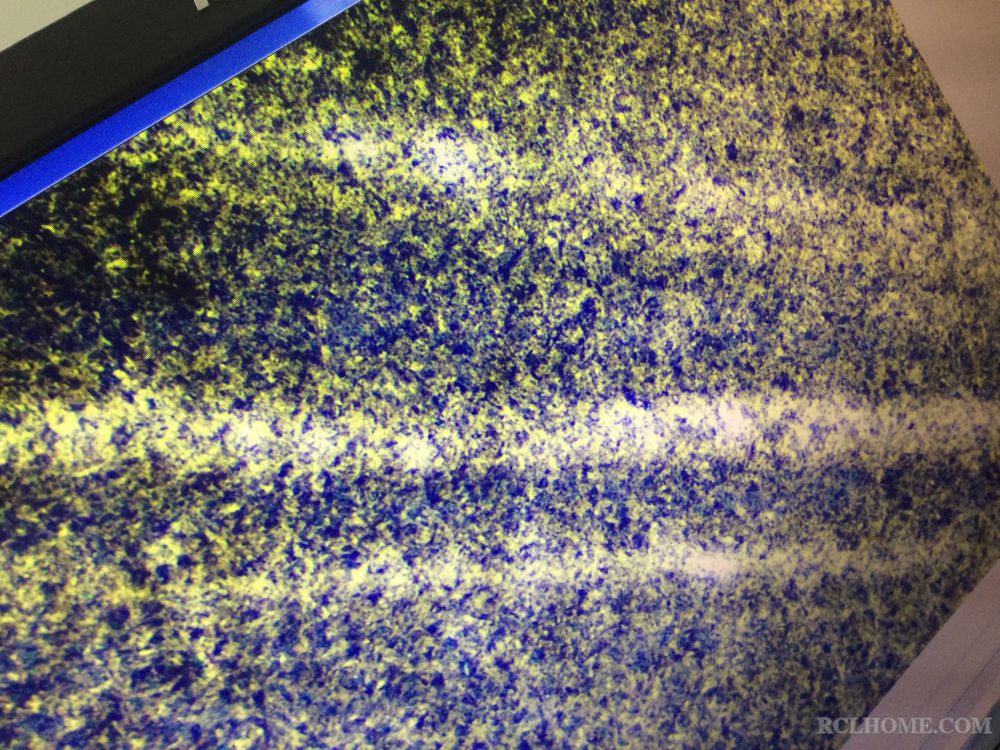

请大家分析一6150材料热处理后400倍的金相图片,是否是带状组织

调质?还是普通的淬火+回火

普通的淬火和回火

如果热前零件的带状组织也比较明显的话,应该来说这种情况也挺正常的。请问是环状零件吗

不是,是圆棒材料
