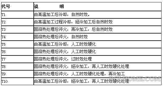

发表于 2017-11-3 16:24:24 | 显示全部楼层
  常见的热处理强化型铝合金后面的状态代号一般是字母T加添加一位或多位阿拉伯数字表示T的细分状态在T后面添加0—10的阿拉伯数字,表示细分状态(称作TX状态)。T后面的数字表示对产品的热处理程序。
T5  由高温成型过程冷却,然后进行人工时效的状态。
适用于由高温成型过程冷却后,不经过冷加工(可进行矫直、矫平,但不影响力学性能极限),予以人工时效的产品。
T6  固熔热处理后进行人工时效的状态。
适用于固熔热处理后,不再进行冷加工(可进行矫直、矫平、但不影响力学性能极限)的产品。
T8  固熔热处理后经冷加工,然后进行人工时效的状态。
适用于经冷加工,或矫直、矫平以提高强度的产品。

要完成T8 处理的设备可能不是一台设备而是整套设备,它包括:固溶加热设备、冷却装置(或者叫淬火槽)、冷加工设备(整形、校直或校平)、人工时效加热保温设备(低温回火炉)。
