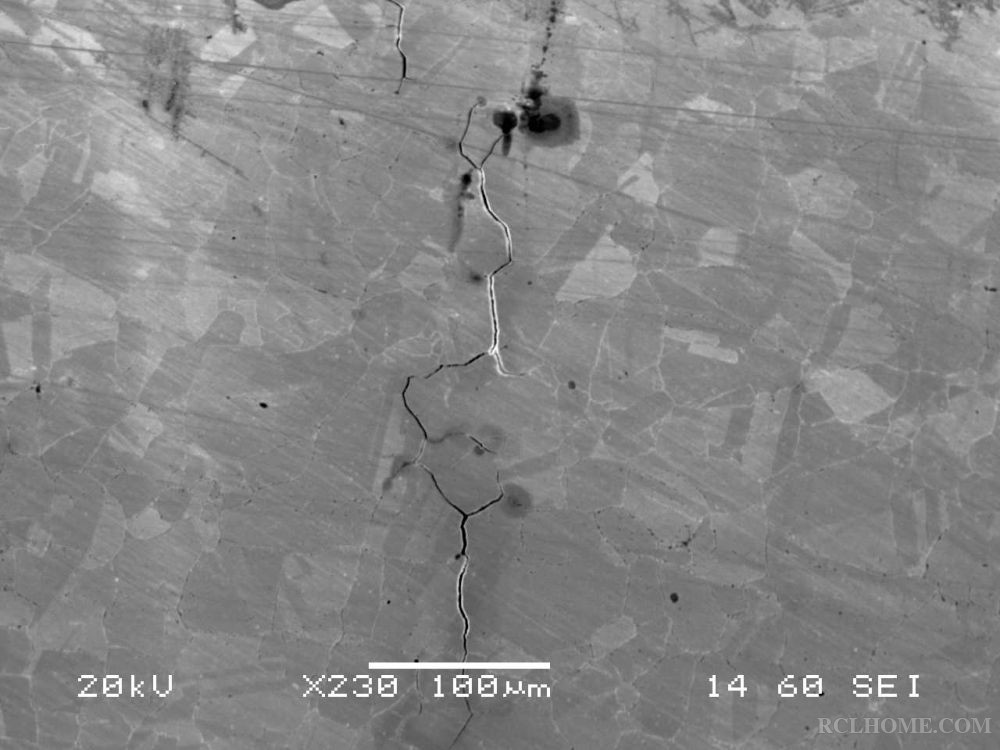

焊接是外包的 具体焊接参数不详
金相组织为奥氏体,母材近热影响区附近发现沿晶裂纹(图1) 热影响区和焊缝均未发现裂纹

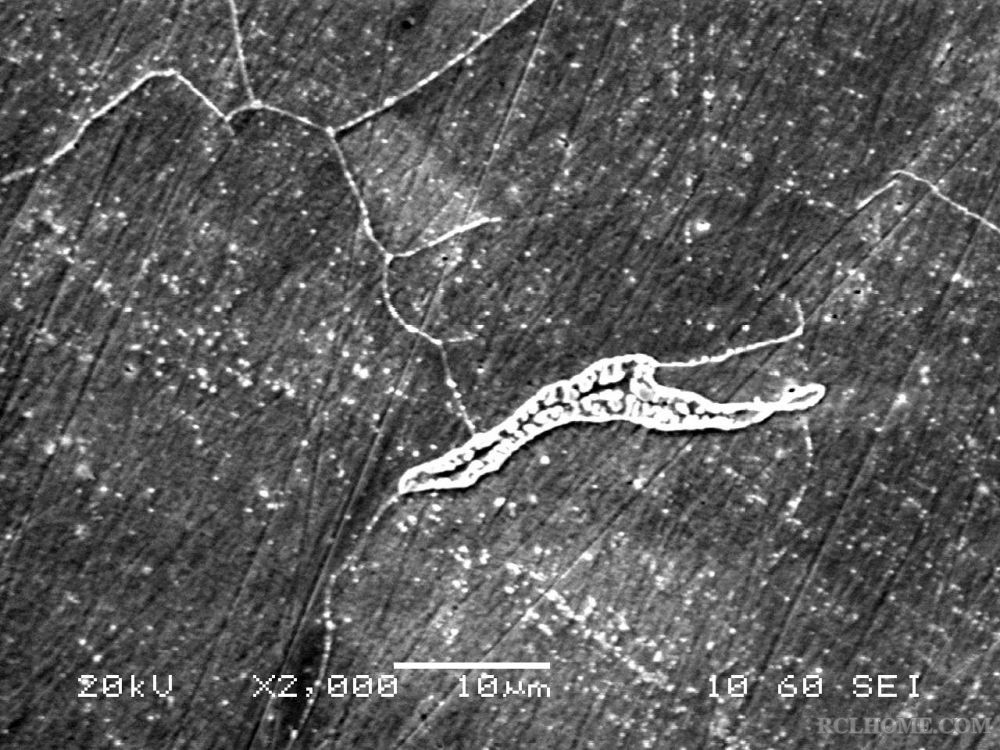

近中心部位发现有大量部分沿晶分布的组织(图2)

发表于 2017-10-17 09:29:50 | 显示全部楼层
原材料是否对,焊接的时候是否加热

 楼主| 发表于 2017-10-17 09:40:09 | 显示全部楼层
sheyingyong 发表于 2017-10-17 09:29
原材料是否对,焊接的时候是否加热
焊接情况是真不清楚 原材料化学成分没问题
发表于 2017-10-17 10:49:38 | 显示全部楼层
检测一下原材料是否有问题

 楼主| 发表于 2017-10-17 12:54:18 | 显示全部楼层
sheyingyong 发表于 2017-10-17 10:49
检测一下原材料是否有问题
哪方面问题呢 而且现在原材料也已经找不到了

发表于 2018-3-28 11:48:39 | 显示全部楼层
这应该是典型的近缝区液化裂纹,主要是在不平衡的加热和冷却条件下,金属间化合物分解和元素的扩散造成了局部共晶成分偏高而发生的晶间液化。
