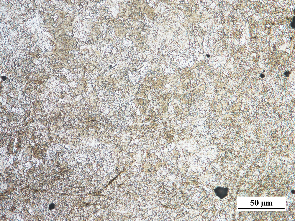

请问论坛大神,谁知道固溶时效处理后的17-4PH用什么腐蚀试剂做金相效果比较好么?试了F试剂这些,腐蚀效果不理想;十分感谢

氯化高铁盐酸水溶液。
氯化高铁5克,盐酸10毫升,水100毫升。

十分感谢,我试下

中船总公司标准 CB/T 1209 附录A推荐了一些。
