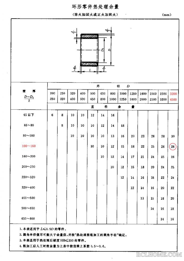

锻件尺寸           Φ3682×Φ3426×105) u3 k( L2 I8 }2 n- j
  v3 h* f: ]- _; j7 T. P3 q& i
调质前粗车       Φ3680×Φ3428×96# T' D4 e( U7 Z
% W5 e2 |6 x# Q% q0 g: \" b
交货尺寸          Φ3674×Φ3462×81
对粗车图内径的我本来打算是加工到3436的  但是一个老员工说这样的话 调质后零件膨胀可能车不出 零件  ,我想请教一下  调质后零件膨胀后的尺寸大概多少?  材料是 42crmo。;?

这么大园你粗车单边1毫米?
发表于 2017-9-12 08:21:28 | 显示全部楼层
这样的产品要热处理不脱碳留0.5就可以了

42CrMo三米多的环类工件调质后外圆内孔可涨大15mm以上,而且会有椭圆现象

如果按照此表考虑,还是很厉害的。
