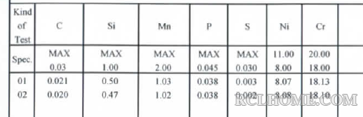

材料碳含量非常底,正常抗拉强度不到600但是我想把抗拉强度做到640-960以上,产品已经成型不可能冷变形,现在唯一就是能不能通过热处理强化后能达到这个要求,那位有先前经验帮忙分析下,谢谢!

是的西格玛相,304L是低碳的能增强新能主要靠转马氏体,按照常规要求,材料越软,吸收冲击能力越高,这个要求则是要求高性能也就是说材料变硬,材料硬吸收能力越低,两个相符抵触如果满足-196低温冲击实验应该是材料越软越好。
