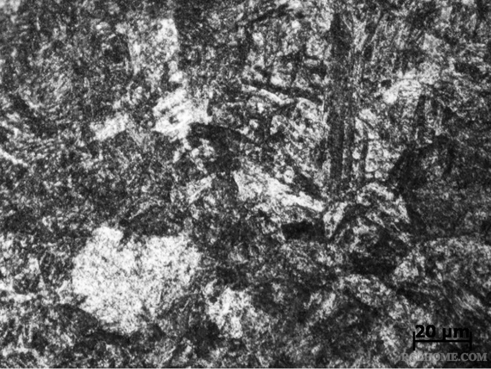

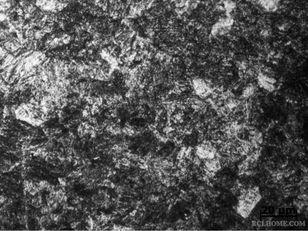

材料42CrMo
850℃淬火 油冷
630℃回火 水冷
同一 锻件不同地方上取金相样
请问附图 中金相组织是 什么
正常来说应该是回火索氏体+铁素体的 吧

怎么感觉不太均匀...

图片颜色太深,不好分辨,以免误导。
其二,尺寸及取样尺寸位置也要加以说明。因为“同一锻件不同地方上取金相样”应该属于工艺调试或研究工作,作为质量评定就难了。
发表于 2017-9-14 07:47:52 | 显示全部楼层
组织应该是对的,就是制样或显微镜不好

Wangqinghua196 发表于 2017-9-13 16:37
图片颜色太深,不好分辨,以免误导。
其二,尺寸及取样尺寸位置也要加以说明。因为“同一锻件不同地方上 ...
谢谢!
这些金相照片不进行质量评判。只考核力学性能指标
原因是后续机加工反映加工时锻件硬度不均匀,存在软硬点
相对来说,我这边测硬度不是很方便
我只好随机挑选一个锻件,在头部、中部和尾部随机取三个试样看看金相

组织比较粗大,,,,
