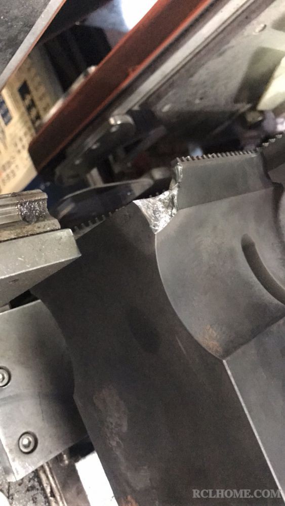

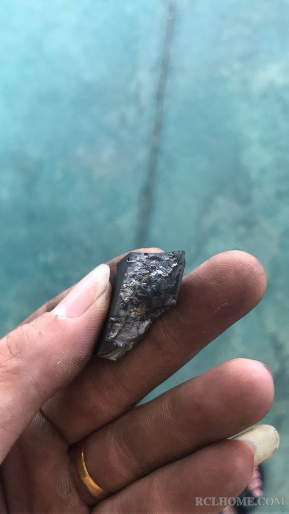

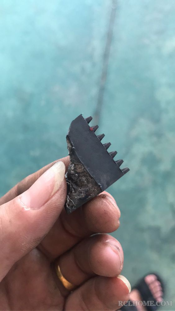

材料是35crmo直径180mm锻圆  工艺是 180*mm160mm下料-锻打成型210*110*175mm-空冷-加工-线切割-雕刻-渗碳淬火+920-960°回火。
成品件属于高频振动工作,一般服役7-30天就会产生裂纹,甚至断裂。仅仅是10%左右会开裂,或者断裂。其他成品件没有发生这些问题、

锻造完毕后应该先进行锻后热处理再加工。

所指出的是不是  去内应力退火,那么我买的原料(锻圆)用不用进行退火。然后进行锻打,锻打成型后再进行退火。

锻打前不用管,就是锻打后最好是正火。

这材料需要渗碳淬火吗?渗碳淬火回火后残奥会过多,表面硬度、接触疲劳、曲疲劳性能都会降低,还有锻后最好热处理

渗碳剂浓度太高,使表面含碳量过高或者淬火温度过高。回火后从新淬火,或者冷处理消除
