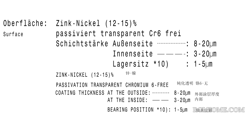

外国客人的图纸上 对工件的表面处理要求如下图:
公司内部翻译成:无钝化透明6价铬
请问:翻译的准确吗?为什么问了好多厂家都做不了?

发表于 2017-7-6 17:21:19 | 显示全部楼层
电镀:锌-镍合金,无6价Cr 钝化
镀层厚度:外表面 8-20 μ
               内表面 3-20 μ
               承面 1-5μ

镀锌-镍,为防止电镀厂偷工减料,保证稳定可靠通过盐雾试验要求,一般要求镀层Ni含量12-15%。绝大多数电镀厂没有把握控制,事实上他们不做控制。国内真的依此要求去检测的很少,只要盐雾试验过了就接受。
镀后表面钝化一般有两种:黑色和本色(即,你说的透明)。常见大多数电镀厂的钝化槽是做黑色钝化。本色或透明色两种说法都有人叫。
含Cr+6钝化药剂很便宜。10多年前环保要求禁止用含Cr+6的药剂做钝化,现在要找含Cr+6的电镀厂已经很难了(买不到含Cr+6药剂)。有时检测会发现钝化层含Cr+6,原因两点:药剂不纯,或钝化槽液没控制好有部分Cr+3可能转化成Cr+6。
