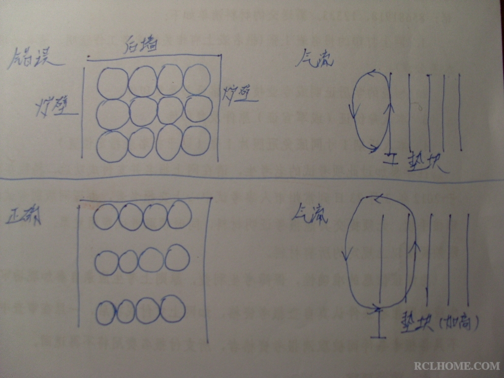

一朋友50MN环型套圈调质件机加工非常困难,回火采用台车式回火炉装炉,密装会导致气流短路,同时垫块只有5厘米高。我建议正确的做法是垫块加高,同时至少每排之间至少有间隙,具体见手工稿。请问如此改进对保证回火均匀和充分性有没有好处?另外金相部分微观区域有回火屈氏体组织,其它无异常,初步确定回火不充分(无显微维氏硬度计进行微区硬度测量)。
发表于 2013-3-20 20:38:17 | 显示全部楼层
这个台车炉带导风罩和循环风机吗?

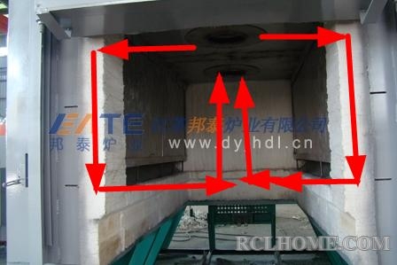

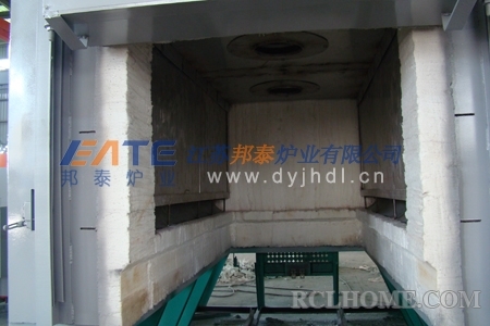

 楼主| 发表于 2013-3-20 20:39:21 | 显示全部楼层
发表于 2013-3-20 20:44:14 | 显示全部楼层
sbm197873 发表于 2013-3-20 20:39
无导风罩,只有循环风机
原先应该有导风罩或者导流罩吧。中低温箱式(台车式)回火炉最好都有这样的配置。
发表于 2013-3-20 20:45:01 | 显示全部楼层
同时要观察工件的透烧程度,即均匀性如何,可随时看工件的颜色。

发表于 2013-3-20 20:50:02 | 显示全部楼层
如果没有导流罩、适当加宽零件之间的距离是可以的。
对于台车式回火炉最好加个导流罩。
不知道您标出来的气流方向对不对。这个要看炉内风机(如果是安装在炉顶垂直插入炉内一般是离心式扇叶用的比较多。如果炉内风机是横向插入炉内那么采用轴流式扇叶的可能性比较大些。)刮风的方向咯

 楼主| 发表于 2013-3-20 20:59:28 | 显示全部楼层

百度了下图片的确有导风罩。另外扇叶式风机(不是离心式)垂直向下悬挂,风向上吹,好像有点问题。
发表于 2013-3-20 21:03:08 | 显示全部楼层
这肯定是离心式扇叶,其气流方向如同所示。

 楼主| 发表于 2013-3-20 21:04:55 | 显示全部楼层
我看到的那台不是离心式风叶,而是电扇叶片型,风向和您说的一样。
发表于 2013-3-20 21:06:32 | 显示全部楼层
哦???如果是安装位置相同,那么就是选错了扇叶类型,安装维护错误。

 楼主| 发表于 2013-3-20 21:08:41 | 显示全部楼层
cnszgong 发表于 2013-3-20 21:06
哦???如果是安装位置相同,那么就是选错了扇叶类型,安装维护错误。 ...
非常感谢,今天又学到一个知识点
不用客气 我们是相互学习。您那儿也有我不知道的知识。  发表于 2013-3-20 21:11
发表于 2013-3-20 21:09:57 | 显示全部楼层
sbm197873 发表于 2013-3-20 21:08
非常感谢,今天又学到一个知识点
建议更换离心式扇叶并注意看看是否有导流板。
