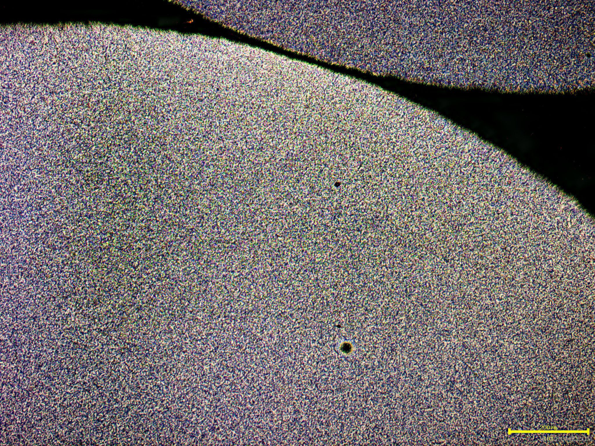

GCr15材料 RT求证求证

发表于 2017-4-28 14:03:41 | 显示全部楼层
未见脱碳现象啊

发表于 2017-4-28 14:20:45 | 显示全部楼层
不像 啥材料?热处理方法?

 楼主| 发表于 2017-4-28 14:49:24 | 显示全部楼层
这都不是

 楼主| 发表于 2017-4-28 14:52:40 | 显示全部楼层
100倍看不清楚 这个是了么,我服了
发表于 2017-4-28 15:12:21 | 显示全部楼层
应该是GCr15的球化料
发表于 2017-4-28 15:13:21 | 显示全部楼层
脱碳没有,贫碳有

 楼主| 发表于 2017-4-28 15:26:40 | 显示全部楼层
sheyingyong 发表于 2017-4-28 15:13
脱碳没有,贫碳有
对就是贫碳 而且很多

 楼主| 发表于 2017-4-28 15:28:04 | 显示全部楼层
sheyingyong 发表于 2017-4-28 15:12
应该是GCr15的球化料
是的  这材料贫碳大概有30丝左右  成品后硬度低很多
发表于 2017-4-28 15:50:18 | 显示全部楼层
球化有问题

 楼主| 发表于 2017-4-28 16:12:26 | 显示全部楼层
我觉得是拉丝厂的有问题,原料我看了都没问题
发表于 2017-4-28 16:57:37 | 显示全部楼层
那做这个产品碳势要高点

发表于 2017-4-30 06:46:55 | 显示全部楼层
wlmling 发表于 2017-4-28 14:52
100倍看不清楚 这个是了么,我服了
有点贫碳,影响不大啊应该,网带淬火碳势0.7就足够了

 楼主| 发表于 2017-4-30 08:14:46 | 显示全部楼层
影响很大了 有些产品硬度低的直接报废 低于61HRC就没用了

 楼主| 发表于 2017-4-30 08:16:19 | 显示全部楼层
这表面硬度就是50几HRC吧 比较低
发表于 2017-5-2 07:49:39 | 显示全部楼层
GCr15材料要求比较高,主要是用在耐磨。有缺陷就是废品

 楼主| 发表于 2017-5-2 08:08:53 | 显示全部楼层
还是你懂呀
