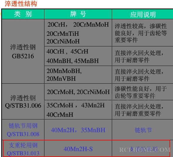

除了化学成分,哪个热处理性好,也就是容易。还有哪个机械性能好,有什么区别。谢谢专家指点。

各位领导,没有人知道吗?H-S难道是high strength的意思吗?

发表于 2017-4-28 16:12:34 | 显示全部楼层
如果问40Mn2与40Mn2H有啥区别,可以有答案。
不知道40Mn2H-S中-S的含义,就如同35MnBM一样,M究竟是什么含义,不得而知。
40Mn2在GB/T3077标准中有描述,而40Mn2H-S是按某钢铁企业自己内部标准冶炼制作的材料。估计H是指淬透性。而S可能只含硫量控制。
个人观点 不足为凭

40Mn2在GB/T3077标准中有描述,而40Mn2H-S是按某钢铁企业自己内部标准冶炼制作的材料。估计H是指淬透性。而 ...
谢谢前辈,这里的淬透性是指Charpy吗?
发表于 2017-5-1 17:44:07 | 显示全部楼层
指硬度范围
不知道40Mn2H-S中-S的含义,就如同35MnBM一样,M究竟是什么含 ...
M是机械machine行业用钢

chinajiaoguoxiu 发表于 2018-8-28 15:24
M是机械machine行业用钢
我了解的M应该是modified的意思。我们用到很多如16MnCr5M都明确是这个意思
