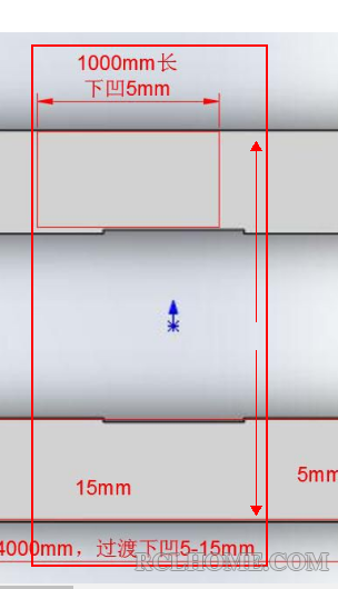

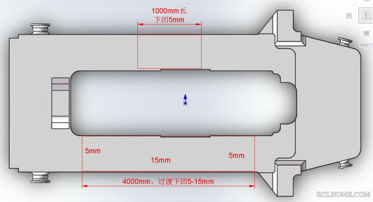

材料为ZG20Mn,截面厚度为650mm,变形量如图:
登录/注册后可看大图

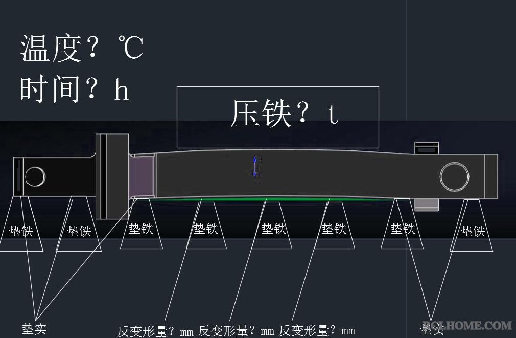

准备采用热处理矫形,计划装炉如下图:
登录/注册后可看大图
请问矫形温度、保温时间以及压铁重量因该是多少呢?
变形量
变形量
装炉图
装炉图

发表于 2017-4-26 16:54:36 | 显示全部楼层
碧海斜阳 发表于 2017-4-26 16:45
请各位师傅指导一下,谢谢!
加热到正火温度。上面再找一个牌坊压着。

 楼主| 发表于 2017-4-26 17:01:18 | 显示全部楼层
cnszgong 发表于 2017-4-26 16:54
加热到正火温度。上面再找一个牌坊压着。
是按照正回火工艺重新再来一遍吗?
一个牌坊能压过来不?
发表于 2017-4-26 17:09:53 | 显示全部楼层
碧海斜阳 发表于 2017-4-26 17:01
是按照正回火工艺重新再来一遍吗?
一个牌坊能压过来不?
一个冷的牌坊横着压在经过加热的牌坊弯曲位置。
也就是说 微信图片_20170426170920.png 这样压,你的底部支撑位置没问题。

 楼主| 发表于 2017-4-26 17:17:29 | 显示全部楼层
也就是说这样压,你的底部支撑位置没问题。 ...
非常感谢!
先加热,然后出炉再压牌坊?冷牌坊再随炉一起进炉回火?
还是直接压着牌坊进炉加热?
发表于 2017-4-26 17:19:53 | 显示全部楼层
碧海斜阳 发表于 2017-4-26 17:17
非常感谢!
还是直接压着牌坊进炉加热?
我觉得可以只对下面那个需要校正的牌坊加热。上面那个牌坊最好不加热。因为上面那个牌坊也加热的话,可能会使得上面那个牌坊也弯曲了。
发表于 2017-4-26 17:57:02 | 显示全部楼层
650厚不是省油的灯啊,一个牌坊压不下来

发表于 2017-4-27 12:32:02 | 显示全部楼层
截面厚度650mm,要想校正过来必须正火,上面不要用牌坊压,用压铁,可以多放几个。
如果你的尺寸余量允许,牌坊和垫铁间距可以稍大些,往过了校,但量不要超过你的尺寸要求

 楼主| 发表于 2017-4-27 15:14:02 | 显示全部楼层

 楼主| 发表于 2017-4-27 15:15:18 | 显示全部楼层
如果你的尺寸余量允许 ...
正回火出炉后会反弹多少呢?压铁重量需要多少?

发表于 2017-4-27 17:18:02 | 显示全部楼层
这个不好说,我曾经校过一个类似圆钢板的工件,910℃校了20mm,这跟尺寸有关系,我的工件厚度只有不到150mm

 楼主| 发表于 2017-5-27 11:03:13 | 显示全部楼层
已采用5000T水压机矫直,效果非常好~
