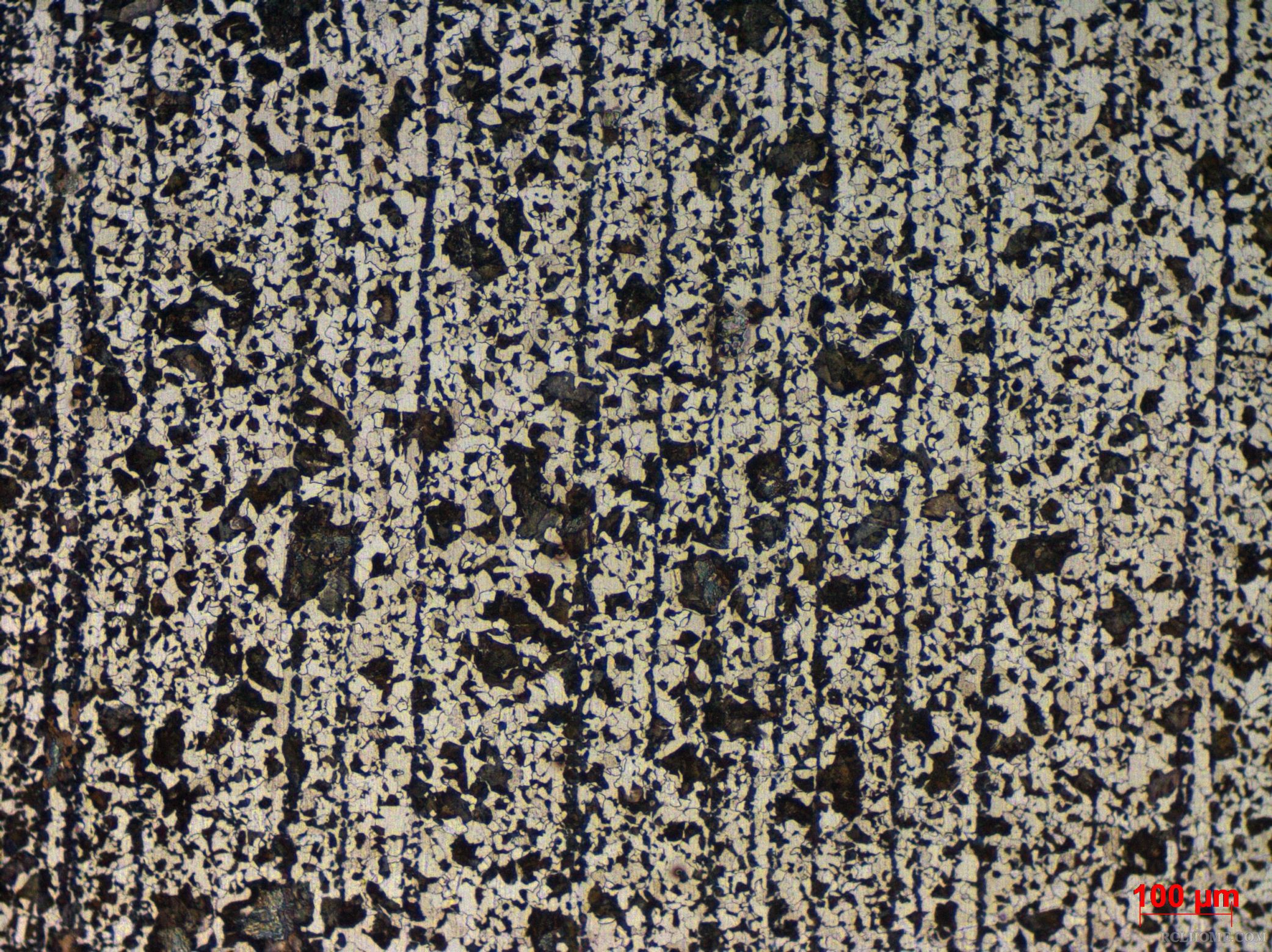

20CrMnTiH热轧棒料中会遇到有这种不正常的组织 。

 楼主| 发表于 2017-2-28 19:23:48 | 显示全部楼层
这个是什么组织他 球化组织吗?还是粒贝氏体啊
发表于 2017-2-28 19:28:35 | 显示全部楼层
粒状贝氏体组织。

 楼主| 发表于 2017-2-28 19:30:46 | 显示全部楼层
搬运工 发表于 2017-2-28 19:28
粒状贝氏体组织。
哦哦 谢谢大神  还有这个是不是有点混晶?   不过这个不是横向组织
发表于 2017-2-28 19:32:41 | 显示全部楼层
我认为说是晶粒大小不甚均匀合适一些。

 楼主| 发表于 2017-3-1 07:56:06 | 显示全部楼层
搬运工 发表于 2017-2-28 19:32
我认为说是晶粒大小不甚均匀合适一些。
嗯嗯  应该还没达到混晶的级别

发表于 2017-3-1 08:19:36 | 显示全部楼层
粒贝,热轧,锻造后降温速度偏快会产生粒贝

 楼主| 发表于 2017-3-1 08:33:35 | 显示全部楼层
谢谢大神  大家都说是粒贝,我就确定了   以前不知道是不是

发表于 2017-3-2 08:42:24 | 显示全部楼层
请问这个带状这么明显,是如何形成的? 是否温度不够高?

发表于 2017-3-2 11:02:21 | 显示全部楼层
一般是元素偏析造成的,可以经过锻打消除

发表于 2017-3-2 14:22:48 | 显示全部楼层
这种组织在锻件和正火不当时常见

 楼主| 发表于 2017-3-2 17:48:52 | 显示全部楼层
鲍武魁 发表于 2017-3-2 14:22
这种组织在锻件和正火不当时常见
那这个对后续的渗碳有影响吗?

发表于 2017-3-2 18:30:20 | 显示全部楼层
Abo 发表于 2017-3-2 17:48
那这个对后续的渗碳有影响吗?
如果对变形量要求严的话,需要消除改善

 楼主| 发表于 2017-3-2 19:27:23 | 显示全部楼层
鲍武魁 发表于 2017-3-2 18:30
如果对变形量要求严的话,需要消除改善
消除的话,要在进行一次正火吗?  成本好高啊

发表于 2017-3-2 20:02:48 | 显示全部楼层
如果对组织要求不高的话可以后续加工,降低成本啊。也可以先做一些试验一下啊,

 楼主| 发表于 2017-3-2 20:46:25 | 显示全部楼层
鲍武魁 发表于 2017-3-2 20:02
如果对组织要求不高的话可以后续加工,降低成本啊。也可以先做一些试验一下啊, ...
在渗碳的过程中这些组织会有什么变化,探讨一下?

发表于 2017-3-3 09:21:04 | 显示全部楼层
我认为说是晶粒大小不甚均匀合适一些。
混晶,冷速不均匀

发表于 2017-3-3 13:03:20 | 显示全部楼层
能否具体标出。

发表于 2017-3-10 19:29:17 | 显示全部楼层
这个组织是粒贝和混晶,带状3级,如果是材料进料的热轧状态,是正常的。直接做成零件渗碳不行,需要锻打和正火,再渗碳。

发表于 2017-5-9 14:58:13 | 显示全部楼层
Francois 发表于 2017-3-10 19:29
这个组织是粒贝和混晶,带状3级,如果是材料进料的热轧状态,是正常的。直接做成零件渗碳不行,需要锻打和 ...
朋友说的粒贝和混晶,我想问这粒贝在100X的金相中是看不到的吧?还有混晶这个混晶应是几级?谢谢
