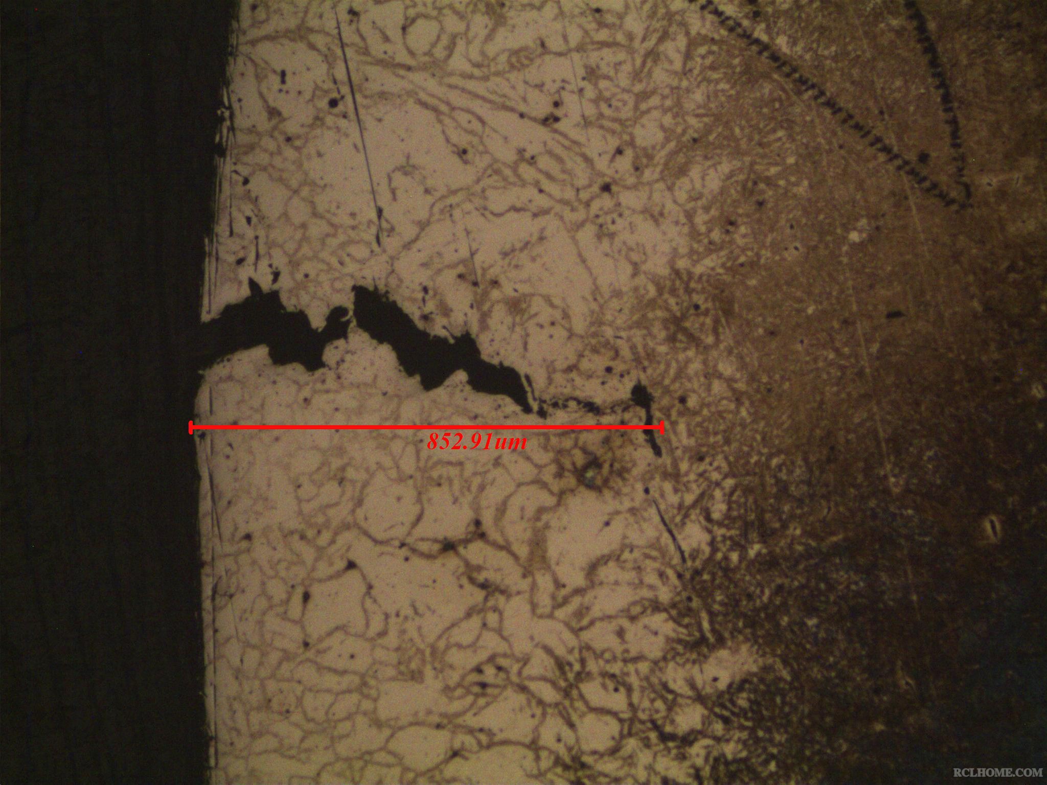

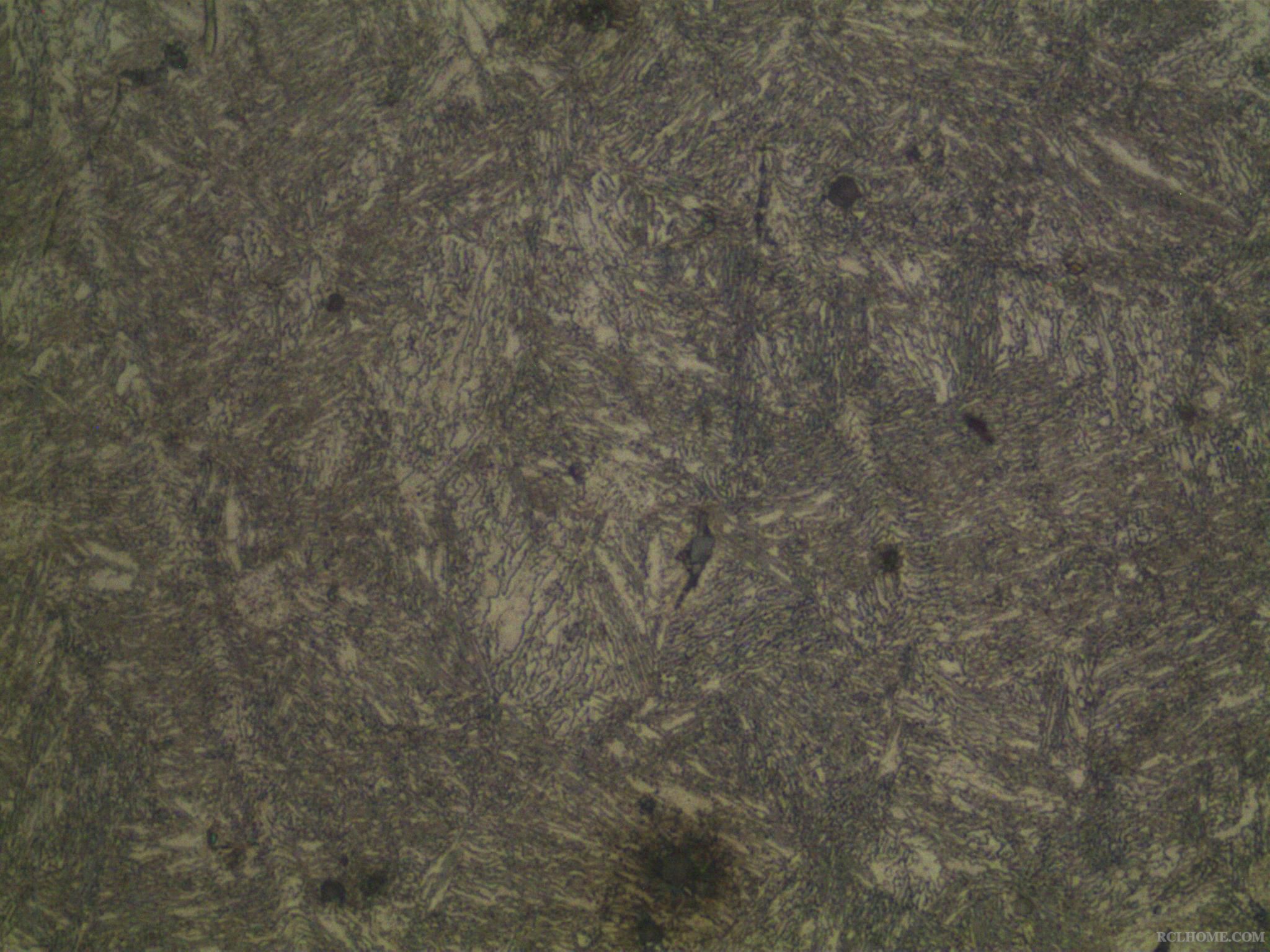

17-4的不锈钢杆端,工艺大致为均质:1150度,120分,入油,固溶1038度,60分,入油,时效760度,140分,时效621度,270分,看到表面不到一毫米内出现沉淀相,强度低于心部正常组织,使得后期压入关节求时发生压裂。请大家分析下什么原因会让表面出现颜色发白,晶界有沉淀相。
表面沿着晶界的裂纹
表面沿着晶界的裂纹
心部正常组织
心部正常组织

不像是热处理裂纹

 楼主| 发表于 2017-2-13 19:19:11 | 显示全部楼层
1是真空炉做的,2不是铸件,3裂纹不是热处理裂纹,是热处理完后人家拿回去压入关节球时由于晶界处强度低被压裂的,本身没裂纹,只是强度低。怀疑1:增碳导致,2固溶时效出了问题导致,想请遇到过这种问题的人解释一下。
 楼主| 发表于 2017-2-13 19:21:52 | 显示全部楼层
另外补充一下,有另一张图片(已经找不到了)我拍过,明显的沿着晶界方向的裂纹,很清晰。明显是晶界出强度低导致的,请不要怀疑

发表于 2017-2-14 08:36:50 | 显示全部楼层
XUMINGLONG 发表于 2017-2-13 19:19
1是真空炉做的,2不是铸件,3裂纹不是热处理裂纹,是热处理完后人家拿回去压入关节球时由于晶界处强度低被 ...
能检测一下表面成分吗?时效真空炉真空度?1150度入油后表面有加工吗?

发表于 2017-2-16 13:34:16 | 显示全部楼层
裂纹形成于钢胚轧制或毛胚锻造阶段。
 楼主| 发表于 2017-2-17 18:21:44 | 显示全部楼层
我只想请大家帮我解释下为什么表面和心部组织会有这种差异。
