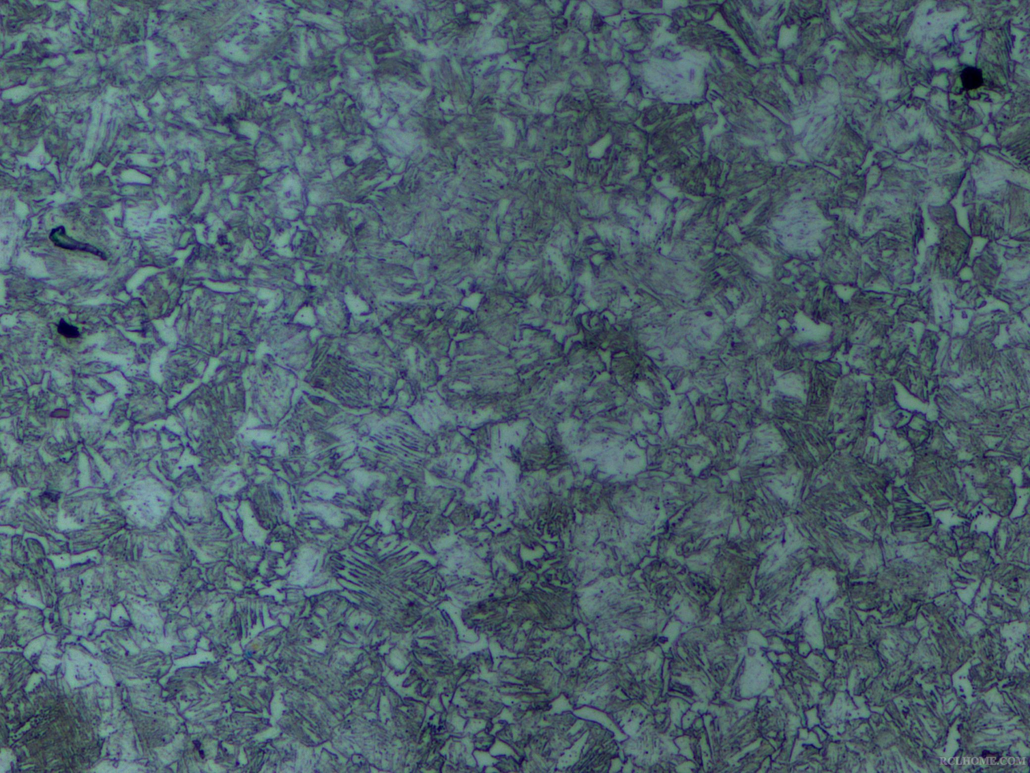

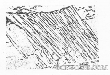

20CrMnTi,930保温1.5h,水湛,直径20mm,厚30mm,图中有哪些组织?硬度40HRC

发表于 2016-12-26 23:03:30 | 显示全部楼层
马氏体
贝氏体
铁素体
发表于 2016-12-27 11:54:53 | 显示全部楼层
搬运工 发表于 2016-12-26 23:03
马氏体
贝氏体
铁素体
\(^o^)/赞成高工所说。

 楼主| 发表于 2016-12-27 22:36:18 | 显示全部楼层
马氏体
贝氏体
铁素体
搬工能指出贝氏体在哪吗

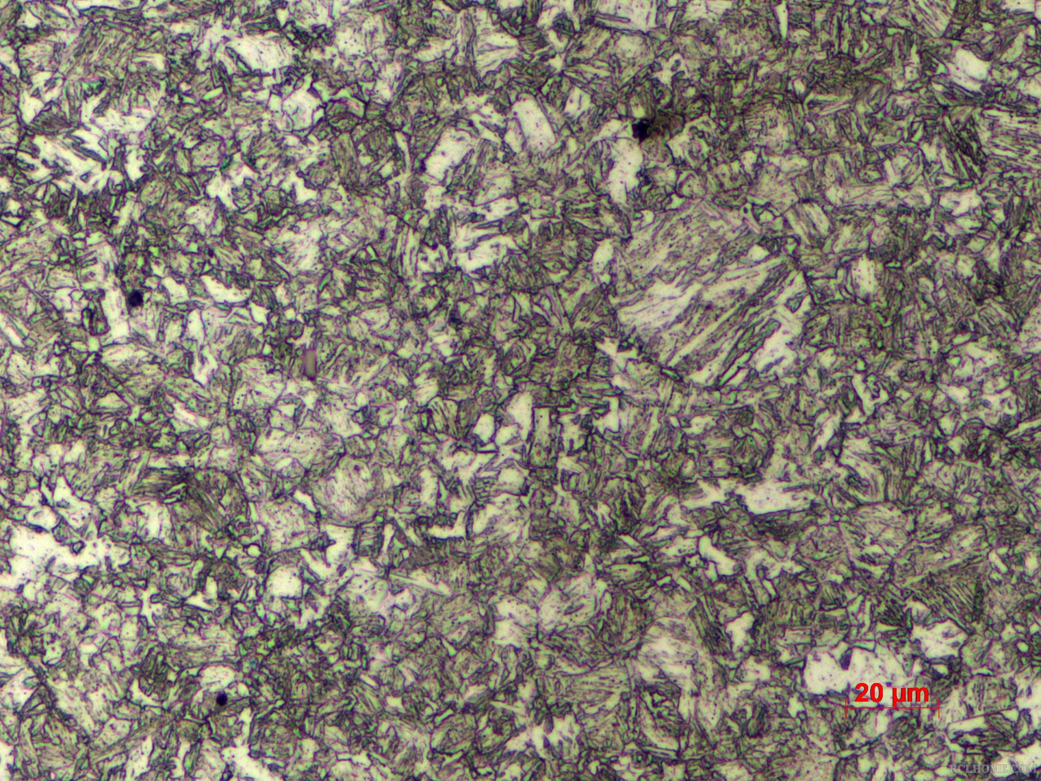

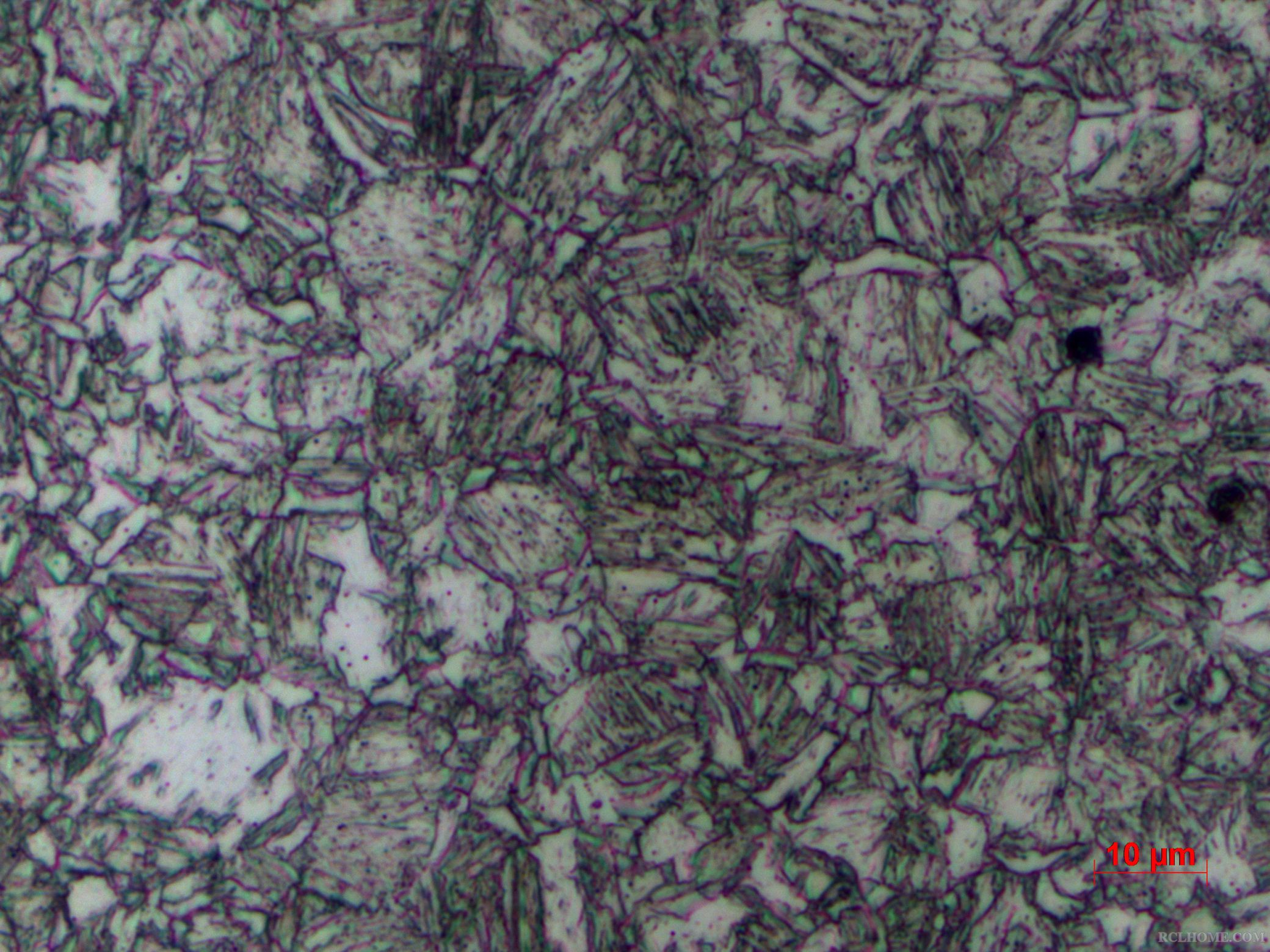

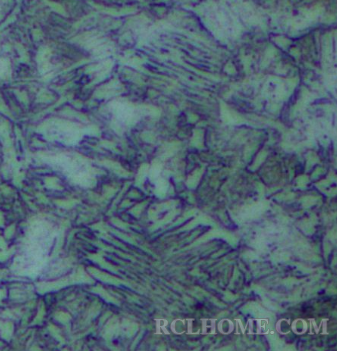

发表于 2016-12-27 23:45:21 | 显示全部楼层
阳极君 发表于 2016-12-27 22:36
搬工能指出贝氏体在哪吗
建议看看贝氏体组织转变方面的书籍资料。
下面是放大后的两张图片,你自己对照着找一找。

 楼主| 发表于 2016-12-28 08:36:16 | 显示全部楼层
搬运工 发表于 2016-12-27 23:45
建议看看贝氏体组织转变方面的书籍资料。
下面是放大后的两张图片,你自己对照着找一找。 ...
第一幅图是上贝吗

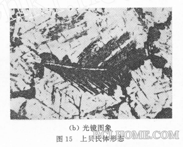

发表于 2016-12-28 12:38:37 | 显示全部楼层
阳极君 发表于 2016-12-28 08:36
第一幅图是上贝吗
上贝氏体组织呈羽毛状。
你看看第一幅图里有没有。

 楼主| 发表于 2016-12-28 18:35:46 | 显示全部楼层
搬运工 发表于 2016-12-28 12:38
上贝氏体组织呈羽毛状。
你看看第一幅图里有没有。
图中的是针状,羽毛状是不是,针之间的间距很小
发表于 2016-12-28 18:46:04 | 显示全部楼层
这种针状的铁素体是无碳化物贝氏体。

发表于 2016-12-28 22:54:26 | 显示全部楼层
大浪淘沙 发表于 2016-12-27 12:51
高工能否用抓图软件标识一下,我看到F针状长到晶粒内
铁素体条针向晶内生长且彼此平行,这种贝氏体我们认为它为无碳贝氏体,它和上贝氏体有明显区别。
结合1楼给的图片判定贝氏体为无碳贝氏体,这种无碳贝氏体在低碳合金结构淬火冷却不良时经常会看到。

发表于 2016-12-29 07:55:40 | 显示全部楼层
我认为是板体马氏体和铁素体

发表于 2016-12-29 08:42:52 | 显示全部楼层
建议看看贝氏体组织转变方面的书籍资料。
第一幅图我觉得像魏氏体组织,魏氏体组织跟无碳贝的区别是粗大末端尖细,不晓得对不对呢?请指教

发表于 2016-12-29 10:25:01 | 显示全部楼层
iron——man 发表于 2016-12-29 08:42
第一幅图我觉得像魏氏体组织,魏氏体组织跟无碳贝的区别是粗大末端尖细,不晓得对不对呢?请指教 ...
魏氏组织产生于过冷奥氏体的高温分解阶段。

发表于 2016-12-30 15:46:30 | 显示全部楼层
个人觉得第三幅图中存在铁素体魏氏组织
