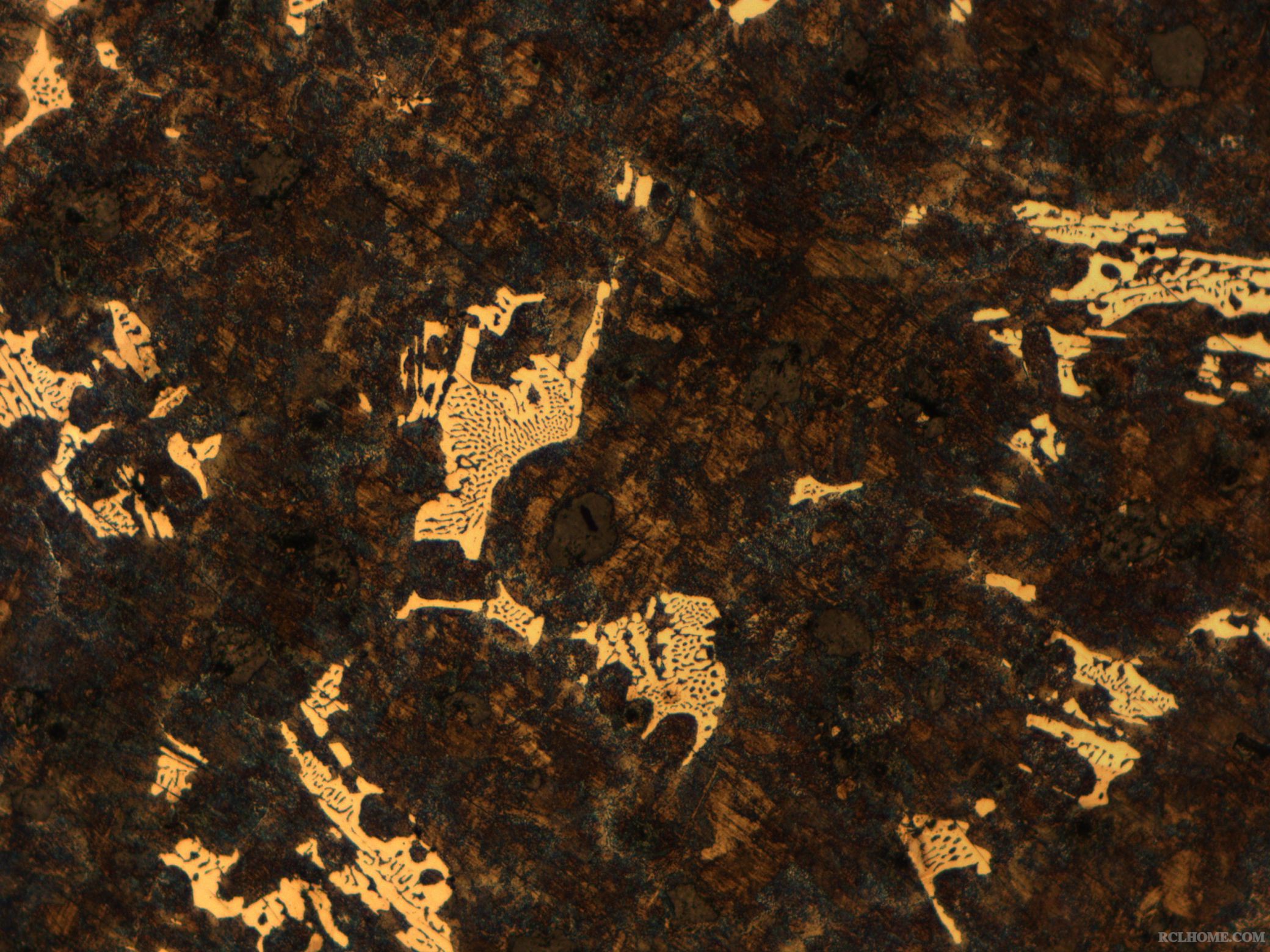

球体中出现莱氏体对性能有什么影响?
100倍
100倍
500倍

莱氏体的性质硬而脆,其硬度在700HB以上.

发表于 2016-12-20 08:53:20 | 显示全部楼层
脆性增加,强度会明显降低
发表于 2016-12-20 09:44:21 | 显示全部楼层
应该是铸态下的莱氏体。
如果是原材料要注意了。

 楼主| 发表于 2016-12-20 12:33:38 | 显示全部楼层
吉祥如意 发表于 2016-12-20 09:44
应该是铸态下的莱氏体。
如果是原材料要注意了。
好像是成品箱体上取得试样

 楼主| 发表于 2016-12-20 12:34:58 | 显示全部楼层
Abo 发表于 2016-12-20 08:53
脆性增加,强度会明显降低
拉伸强度确实比较低
发表于 2016-12-20 14:16:23 | 显示全部楼层
说不清楚有裂纹啦
