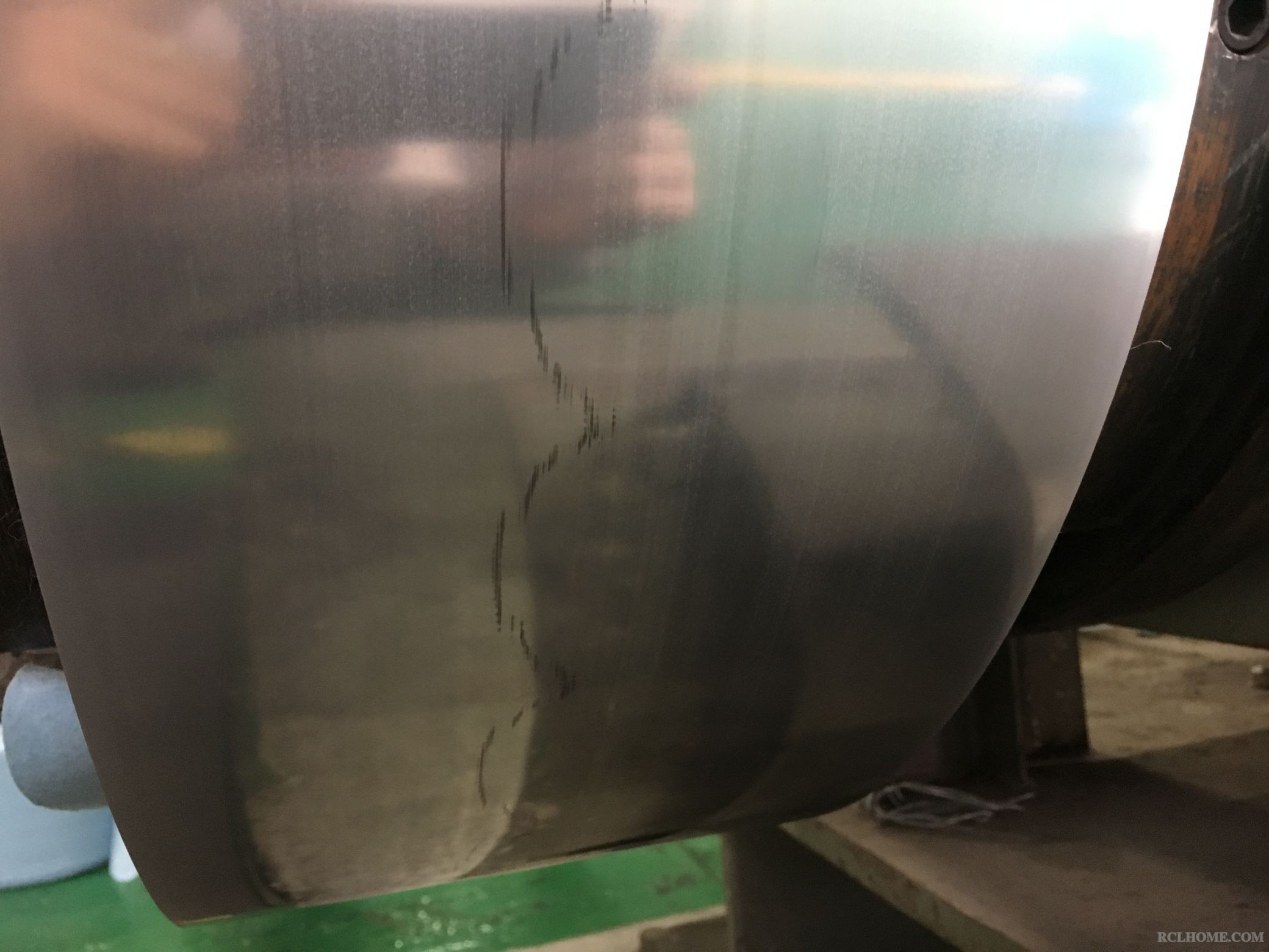

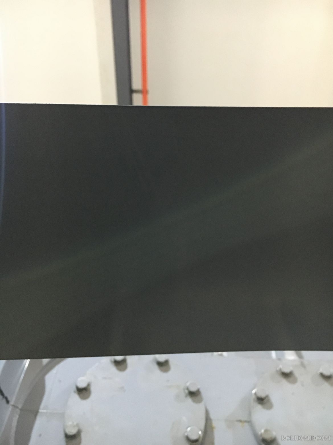

304不锈钢带材买过来表层轧制一单面T2铜,之后去加工硬化退火,过了连续退火炉之后表面发黑,发黑之后经过刷洗表面,洗到原来的银白色金属光泽,反复轧制-去加工硬化退火-洗刷,到最后的时候炉子里出来的304表面基本是银白色,不需要清洗。退火温度1050,带材厚度2mm,最终厚度0.4mm(炉子用氨分解气体,以上都在相同的进气量下)。问题:
1,为什么反复轧制退火洗刷到最后出炉子可保持银白色?
2,表面的黑色是脱碳?还是氧化?
3,怎么能怎样可以保持料带表面丛第一次退火出来就是光亮的银白色?(小厂只能用氨分解,不用高纯氢)
第一次退火后
第一次退火后
最后一次退火
最后一次退火

发表于 2016-12-13 23:05:02 | 显示全部楼层
材料和气氛都没问题吧
发表于 2016-12-14 00:56:41 | 显示全部楼层
发黑位置是渡铜位置吧?
发表于 2016-12-14 08:03:23 | 显示全部楼层
主要是铜的原因造成的
 楼主| 发表于 2016-12-14 09:37:11 来自手机 | 显示全部楼层
sheyingyong 发表于 2016-12-14 08:03
主要是铜的原因造成的
怎么解释?铜的原因?请教一下
 楼主| 发表于 2016-12-14 09:38:00 来自手机 | 显示全部楼层
Soul 发表于 2016-12-13 23:05
材料和气氛都没问题吧
材料气氛都没问题
 楼主| 发表于 2016-12-14 09:39:02 来自手机 | 显示全部楼层
cnszgong 发表于 2016-12-14 00:56
发黑位置是渡铜位置吧?
料带整个单面都是轧制的铜?
 楼主| 发表于 2016-12-14 17:57:06 | 显示全部楼层
CompositeMetal 发表于 2016-12-14 09:39
料带整个单面都是轧制的铜?
是的,整个单面都是7%的T2铜
发表于 2016-12-14 18:01:26 | 显示全部楼层
CompositeMetal 发表于 2016-12-14 17:57
是的,整个单面都是7%的T2铜
T2铜的铜元素含量>99.9O,7%的T2铜是什么意思(含铜量!!!!)?
 楼主| 发表于 2016-12-14 22:46:34 来自手机 | 显示全部楼层
是无氧铜,纯铜有很多种,无氧铜,含银铜,磷铜等等,详见gbt2058-2008
 楼主| 发表于 2016-12-14 22:47:42 来自手机 | 显示全部楼层
7%是指我复合材料轧制的厚度占比
