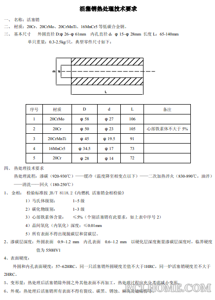

版主你好!你所说的,不同的人理解不同而已,如果谈论一些技术都涉及知识产权,你在论坛谈得很多经验体会不都是你多年的工作成果吗?更应该是知识产权。活塞销 是常用件,不是高新产品,有人告知此热处理技术要求在热处理手册第二册就有,也有人提供他们厂的技术要求,请见附件。

活塞销的热处理技术要求
