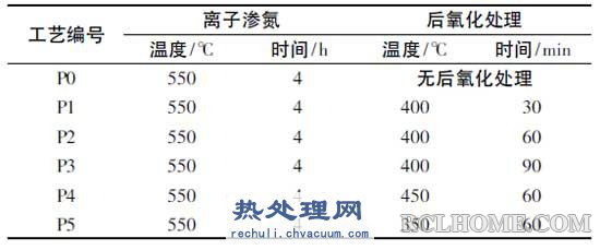

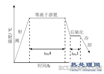

       离子渗氮后氧化复合处理工艺流程主要分如下3 步( 见图1) :1) 向LD-8CL 型直流等离子体渗氮炉内通入氢气进行溅射加热和清洁处理;2) 当达到设定的温度后通入氢气和氮气,N2:H2 = 1:3,进行离子氮化,渗氮温度为550 ℃,时间为4 h;3) 氮化结束后,在离子炉内冷却到氧化温度,通入空气进行后氧化,空气流量为4 L /min,氧化结束后随炉冷却到室温。离子渗氮后氧化复合处理所采用的工艺参数如表1 所示。
       图1 离子渗氮+ 后氧化工艺流程图(见附件)
       表1 离子渗氮+ 氧化复合处理工艺参数(见附件)

        4)、后氧化处理显著提高42CrMo 钢离子渗氮样耐腐蚀性能,其中400 ℃ × 60 min 为最优后氧化工艺参数。
