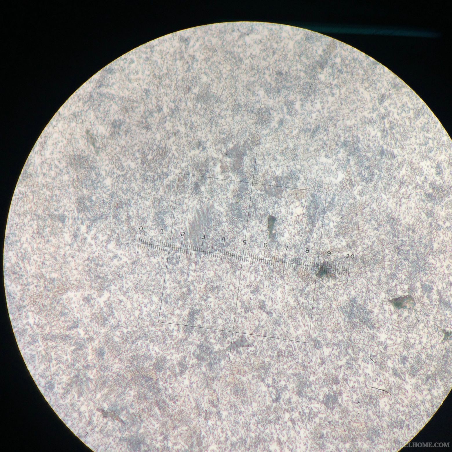

看下球化退火组织是否合格 JB/T1255
1000X
1000X

是4Cr13还是轴承钢
 楼主| 发表于 2016-11-10 13:05:01 | 显示全部楼层
轴承钢SUJ2

图片放大看有片状珠光体,颗粒比较粗大不均匀,怀疑超标了。
 楼主| 发表于 2016-11-18 11:20:03 | 显示全部楼层
过热吗?
发表于 2017-3-7 17:03:37 | 显示全部楼层
这片状珠光体是怎么产生的?是球化温度高了还是时间长了呀,在局部碳含量高的地方形成了片状珠光体?
