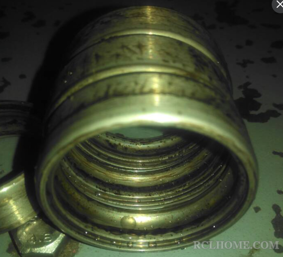

这般模样的轴承套圈能否做光亮?
发表于 2016-11-4 23:05:44 | 显示全部楼层 |阅读模式
先上一张图。
发表于 2016-11-5 00:18:37 | 显示全部楼层
怎么感觉好像加热时就有问题了!!!!
发表于 2016-11-5 08:59:49 | 显示全部楼层
发表于 2016-11-5 10:12:43 | 显示全部楼层
肯定做不好的,是毛胚件吧
 楼主| 发表于 2016-11-5 19:18:30 | 显示全部楼层
sheyingyong 发表于 2016-11-5 10:12
肯定做不好的,是毛胚件吧
是车加工废品。

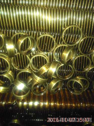

 楼主| 发表于 2016-11-7 12:33:36 | 显示全部楼层
这是同一台设备做出来的。

发表于 2016-11-7 16:15:40 | 显示全部楼层
搬运工 发表于 2016-11-7 12:33
这是同一台设备做出来的。
蛇皮
发表于 2016-11-7 16:30:48 | 显示全部楼层
这是同一台设备做出来的。
看上去比顶楼的照片外观好多了,再进一步调整就可以了。
 楼主| 发表于 2016-11-7 19:26:42 | 显示全部楼层
这个呢?
发表于 2016-11-7 20:11:32 | 显示全部楼层
这个好像“洗”过了。
 楼主| 发表于 2016-11-7 23:53:53 | 显示全部楼层
cnszgong 发表于 2016-11-7 20:11
这个好像“洗”过了。
经清洗机清洗后拍的,外观非常的不美观。

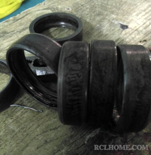

 楼主| 发表于 2016-11-9 19:08:14 来自手机 | 显示全部楼层
还有这般模样的。
 楼主| 发表于 2016-11-11 22:46:16 | 显示全部楼层
现在准备把这个做光亮。
发表于 2016-11-12 08:17:49 | 显示全部楼层
哈哈!准备出去潇洒了
发表于 2016-11-12 10:09:23 | 显示全部楼层
热处理前产品没有搞好

发表于 2016-11-14 00:10:16 来自手机 | 显示全部楼层
老搬希望能看到结果,我也有予到过,开始想的是油的问题,后来看不是想是不是表面缩松,由于硬度合格就没在管它。
签到天数: 95 天
33
387
1413
1413
发表于 2016-11-14 21:56:36 | 显示全部楼层
这样应该和炉内的气氛有关,还有从炉子到油里时氧化程度有关,再就是油中水含量应该有一定关系。不知道搬运工是从哪方面改进的。
搬运工 + 10 谢谢参与
发表于 2016-11-15 08:07:40 | 显示全部楼层
炉子要清理,油也要过滤,产品的前清洗很重要
