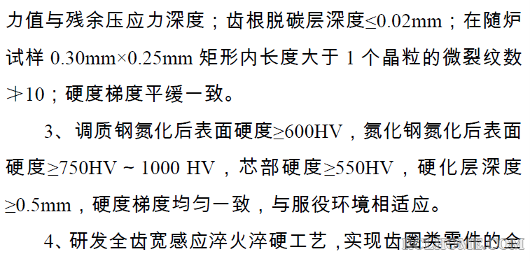

最近看到一个齿轮气体渗氮项目的要求,感觉挺疑惑,要求是这样的,”调质钢氮化后表面硬度≥600HV,氮化钢氮化后表面硬度≥750HV1000 HV,芯部硬度≥550HV,硬化层深度≥0.5mm,硬度梯度均匀一致,与服役环境相适应”,本人对于这个氮化后芯部硬度≥550HV不太理解,感觉挺难实现,不知道各位前辈有什么高见?

 楼主| 发表于 2016-11-5 19:19:13 | 显示全部楼层
孤鸿踏雪 发表于 2016-11-5 18:21
请楼主提供原件截图或照片
原件截图
原件截图
原件截图
