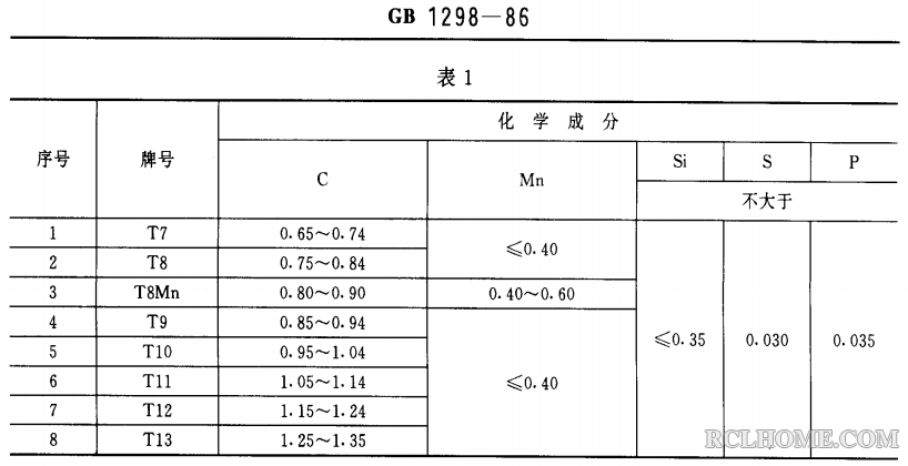

T12的铬含量应该是多少啊?
发表于 2016-10-26 12:48:12 | 显示全部楼层
所以因为 发表于 2016-10-26 12:35
T12的铬含量应该是多少啊?
小于等于0.25

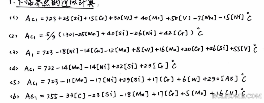

楼主:元素含量查出来了。杨工前一段有发了一个热处理经验公式上有计算方法,国际上有一个公式安德鲁斯公式也可以计算

T12  C1.15--1.24  Si小于等于0.35  Mn小于等于0.4   Cr小于等于0.25

发表于 2016-10-27 15:23:45 | 显示全部楼层
记得在home传过,一时还找不到,可以直接在百度一下“经验公式(孤鸿踏雪)”就出来了
发表于 2016-10-27 16:31:05 | 显示全部楼层
我传上来了,请保留

我是看到楼上水友说知道成分就知道ac1 , ac3, accm 线的温度。
我想学习怎么算, 你有相关资料么?

小弟实在不知道该怎么选择公式。是按元素最接近的选,还是先计算出T12ac1温度最接近的?

            这个是标准上来的,因为是碳工钢,按标准就不应该有Cr。如果有,那就是是允许存在的偶存元素,而不以杂质元素对待

我的意思T12在标准上是不应该有Cr元素的,而现在是存在的,这就不是偶存元素了。
发表于 2016-10-31 14:36:47 | 显示全部楼层
           偶存元素就是非合金化元素,但又无害,允许存在
