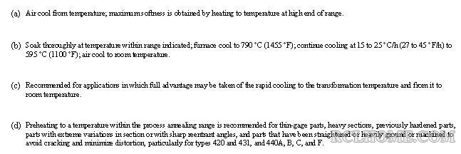

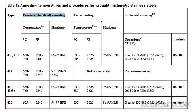

大家好!今天看到不锈钢退火,有快冷与缓冷的区别!具体多大的冷却速度是快冷?多少冷却速度是缓冷?有没有具体的数值?还有大家有没有420不锈钢退火的相关资料啊?请大神专家们指教啊!

你看到不锈钢退火快冷和缓冷的区别,应该不是在说420。手头多数资料推荐,420完全退火应炉冷到595°C 以下出炉空冷(不完全退火和等温退火不用此法),595°C 以后的冷速对退火硬度几乎无影响。炉冷速度推荐17-22°C/h,也有推荐不超过30°C/h,差别不大。
420是M 型不锈钢,充分A 化后空冷就会淬硬。

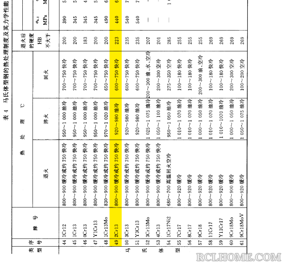

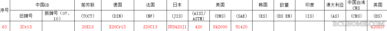

前辈你好!我是找到了有关美标(420)与国标(2Cr13)不锈钢的对照表,然后根据国标来看的!国标中2Cr13是有快冷与缓冷的啊!还请专家指教!

您贴的资料表 4 推荐2Cr13 退火 “800~900 缓冷或约750快冷” ,应该是两个不同的退火工艺。
一个完全退火“800~900 缓冷”(即炉冷),硬度约86 - 95HRB;
另一个不完全退火 “约750 快冷”(出炉空冷),硬度约 94 - 97HRB。
后者由于未充分A 化,虽是空冷,却不会淬硬。
