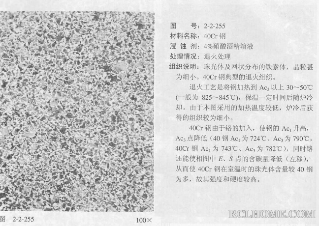

替朋友求:40Cr的退火标准图片
发表于 2016-9-20 16:10:21 | 显示全部楼层 |阅读模式
         有木有?请分享一下

 楼主| 发表于 2016-9-21 11:18:32 | 显示全部楼层
cnszgong 发表于 2016-9-20 18:35
不知道《标准金相图谱》中有没有??http://www.rclhome.net/forum.php?mod=viewthread&tid=1115&highlight ...
         已经找到
