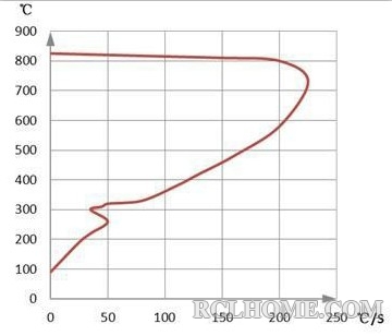

NK-M无机淬火剂,能长期在高温和连续作业的苛刻条件下使用,淬火冷 ...
能否如10楼上传张冷却曲线图呢?

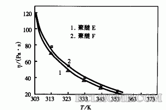

发表于 2013-8-27 13:34:56 | 显示全部楼层
吉祥如意 发表于 2013-8-27 13:26
能否如10楼上传张冷却曲线图呢?
什么时候来重庆了。
看看一个聚醚受高温后性能衰减曲线吧。
◆新一代无机淬火介质及其应用◆←←←

16
16
发表于 2014-10-14 21:12:34 | 显示全部楼层
捻囵 发表于 2013-3-18 16:52
无机高效淬火剂是高分子无机聚合物饱和溶液,使用温度在30℃~60℃范围,高温区冷速高,淬透能力强;能够 ...
你这个曲线应该不是你自己做的吧
