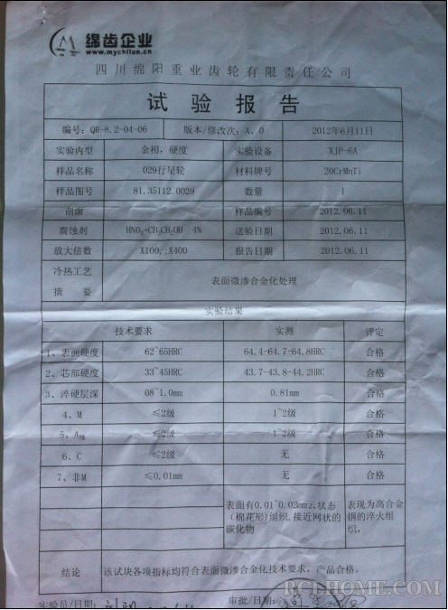

这个神秘的技术,咋就没音了?伪技术耶?伪工艺乎?
发表于 2016-8-15 11:16:18 | 显示全部楼层 |阅读模式
         如题,微渗合金化,N年前被炒得热火朝天,如今去不见了踪影

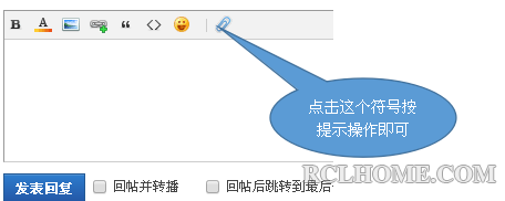

 楼主| 发表于 2016-9-10 15:42:18 | 显示全部楼层
sheyingyong 发表于 2016-9-10 15:36
杨工:我有一个合金化的产品,不知怎样才能传图片
打开对话框,点击右上角“高级模式”,然后再点击这个符号即可按提示操作

发表于 2016-9-10 20:18:19 | 显示全部楼层
像这一类技术,如果是真实、可靠、成熟的,他会申请专利,如果他害怕侵权又没有能力同别人打官司,他会自己作为专有技术秘密使用,直接为自己创造财富;如果作为商品卖给用户,他会在专业会议上和杂志上或网上做广告。我看这项技术至少不够成熟,用  ‘莫须有’ 来形容也许比较恰当。至于那些什么检测报告,完全可以造假,切不可信以为真。微合金渗碳钢倒是有的,是近代为适应1000℃高温渗碳而开发出来的新品种,当然是好东西,想用一种简单的渗微合金方法来替代它,可能是一种梦想而已
