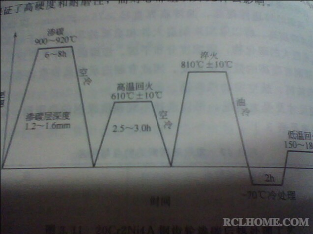

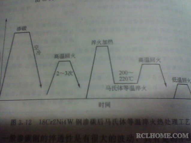

发表于 2013-10-1 18:04:47 | 显示全部楼层
吉祥如意 发表于 2013-3-10 11:47
我看还是先请你讲讲,等温淬火比较有亮点。
20Cr2Ni4A和18Cr2Ni4W等中合金渗碳钢的渗碳和淬火工艺比较复杂,图3.11所示为20Cr2Ni4A钢齿轮渗碳后热处理工艺,图3.12所示为18Cr2Ni4W钢渗碳后马氏体等温淬火热处理工艺,该工艺比较复杂和特殊,主要用于要求很高的综合力学性能和高耐磨性的重要件,如航空发动机齿轮等。 18Cr2Ni4W钢渗碳后,渗碳层与心部的Ms点差别很大,心部的Ms点为310度,而表层的Ms点已降低为80度左右,马氏体等温淬火工艺就是利用这个特性来控制零件的表层和心部的组织与硬度。零件在渗碳,回火以后,在Ac3以上温度(约850度)加热,淬入200-220度硝盐中进行等温淬火,这时,心部转变为低碳马氏体,具有高强度,,而表层没有相变,仍然保持着过冷奥氏体组织,在520-560高温回火时,心部低碳马氏体分解为回火索氏体,硬度降低,而韧度提高,表层过冷奥氏体在回火冷却过程中转变为高碳马氏体,并分布着颗粒状碳化物,在150度低温回火时,高碳淬火马氏体转变为回火马氏体,保证了高硬度和耐磨性,而对心部组织并无什么影响。
