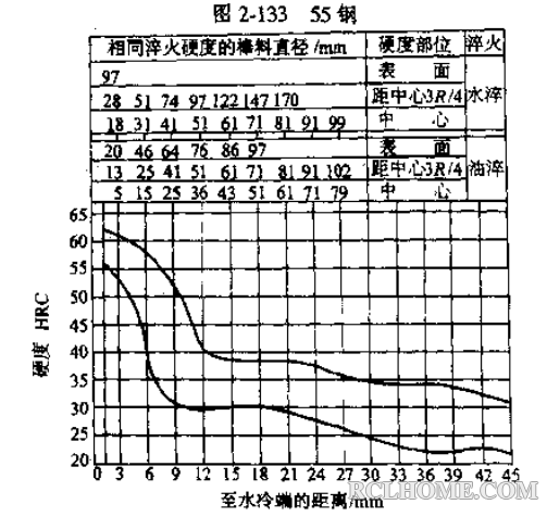

家里的专家,能否提供55号钢的淬透性曲线? 谢谢!
发表于 2016-7-27 14:06:14 | 显示全部楼层
          这个是55#钢的淬透性曲线,但与C55会有一定差异

孤老师, 用水淬, 直径小于18 的棒料心部可以完全淬透,硬度都可以达到 HRC 54 到HRC 61. 对于直径大于等于41的棒料,则心不部就淬不透了, HRC31 到HRC51, 可以这样理解吗?
发表于 2016-7-27 18:46:14 | 显示全部楼层
Francois 发表于 2016-7-27 15:15
孤老师, 用水淬, 直径小于18 的棒料心部可以完全淬透,硬度都可以达到 HRC 54 到HRC 61. 对于直径大于等于 ...
         是应该这样理解!但实际结果是否符合上述情况,那就很难说了
