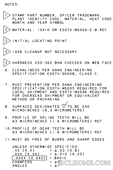

如题,看附件(截图)
龟山淬火 + 4 + 20 + 4

只是硬度要求:255-302BHN,检测部位为web face(网面);
与热处理有关的就是这一个了
其他的就是表面光洁度和防锈处理、打标等
