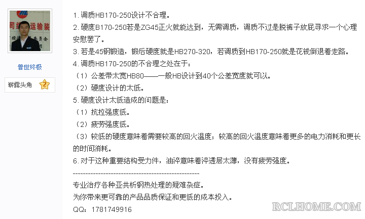

          如题,大家就附件所涉及的内容聊一聊

45锻钢锻完硬度能达到270-320HB?
ZG450应该是25钢吧
同一材料硬度相同情况下,调质和正火的性能差别很大。
发表于 2016-7-11 19:30:12 | 显示全部楼层
调质当然好与正火

 楼主| 发表于 2016-7-12 07:39:30 | 显示全部楼层
          这个,老孤赞同!虽然可以达到同样的硬度值,但在相同的硬度条件下,二者的力学性能差老远了!

 楼主| 发表于 2016-7-12 13:59:53 | 显示全部楼层
tianmu 发表于 2016-7-12 10:22
下载附件  保存到相册
你弄的啥子?怎么什么也看不见?难道是皇帝的新装——一般人看不见?
发表于 2016-7-12 15:53:42 | 显示全部楼层
就是您发的东东啊

发表于 2016-7-13 08:55:56 | 显示全部楼层
啊哈哈, 老孤, 我送你一件了, 好看么?
