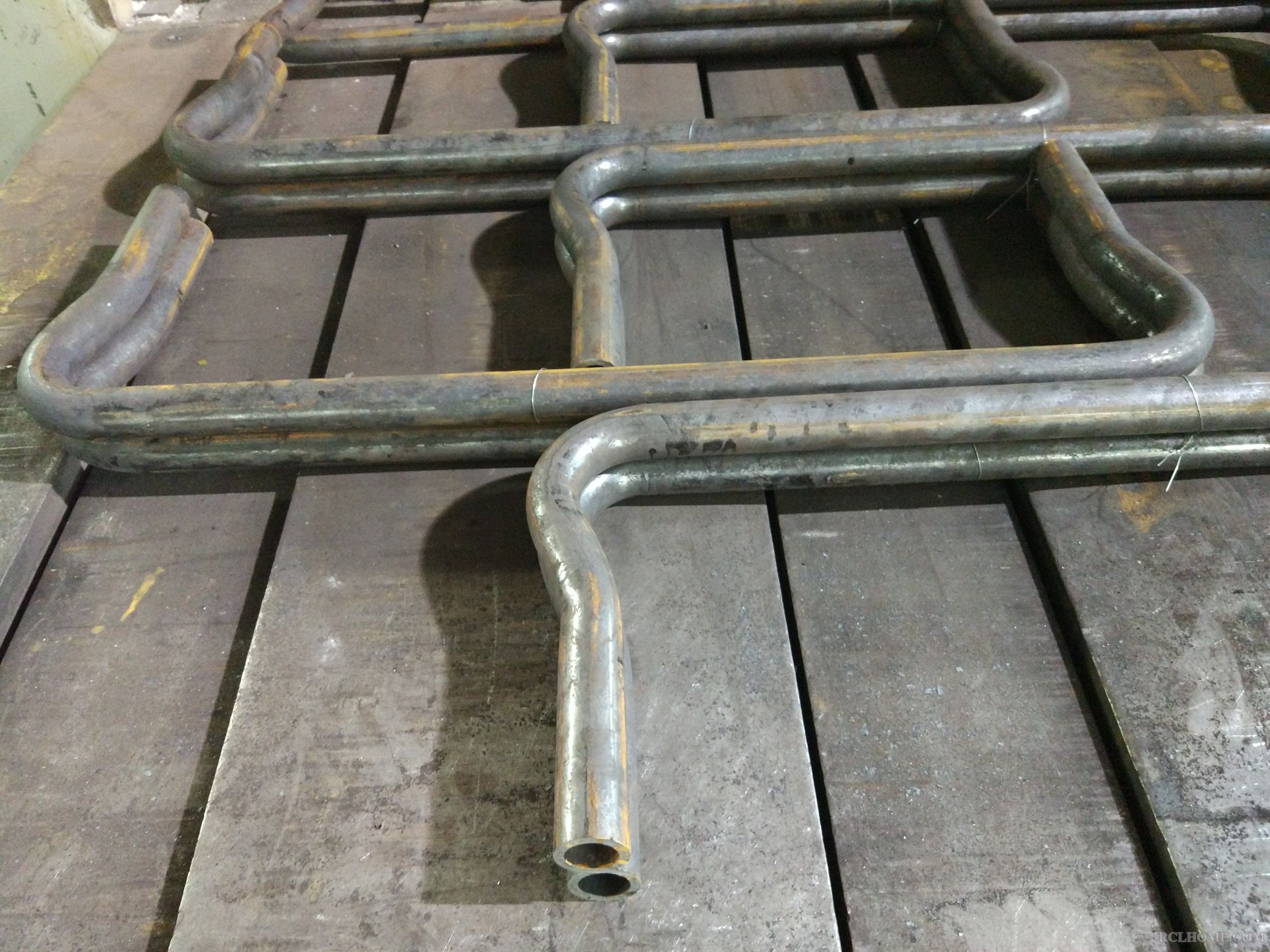

空心管见下图,如此的空心管采用什么方式冷却比较好?材料是35CrMO的。

 楼主| 发表于 2016-6-18 07:58:04 | 显示全部楼层
沧海一声笑 发表于 2016-6-17 19:03
如果用水性介质冷却最好。
这种零件我们目前是开口向上入油淬火,硬度48HRC左右,还有更好的淬火方式吗?还有就是如果两端压平是否还可以淬火?目前试了几次都未能淬上硬度

 楼主| 发表于 2016-6-18 09:40:59 | 显示全部楼层
孤鸿踏雪 发表于 2016-6-18 09:01
管子里面的又怎么清理和去除?
这是一种空心稳定杆,是冷拔的无缝管,按照工艺是先端头拍扁,但是一直没有办法淬硬,所以现在改为先淬火回火后拍扁,目前仅仅是热处理后抛丸,内部不做其他处理。这种形状的管子热处理有办法能提高硬度吗?

 楼主| 发表于 2016-6-18 10:56:30 | 显示全部楼层
孤鸿踏雪 发表于 2016-6-18 10:46
你不是在淬火吗?难道淬火硬度尚不足以满足其技术要求?
现在这种开口的淬火方式勉强可以,淬回火后要求是40-45HRC,现在的加工方法使得两头硬度较低,因为淬火回火后要重新加热拍扁,空冷。

 楼主| 发表于 2016-6-18 11:25:06 | 显示全部楼层
孤鸿踏雪 发表于 2016-6-18 11:13
你用什么设备加热淬火?
还是天然气步进炉,使用做实心稳定杆的工装淬火

发表于 2016-6-20 09:40:25 | 显示全部楼层
感应加热两端面,拍扁,然后采用电阻式加热淬火看看是否有效果?

 楼主| 发表于 2016-6-21 13:55:13 | 显示全部楼层
风尘 发表于 2016-6-20 21:51
不拍扁,把它堵了如何?这个工件和中空的有一拼
工艺是要拍扁,就是中空的了,试了几次淬不上硬度

发表于 2016-6-21 16:42:50 | 显示全部楼层
空心管保护气氛容易进不去,残留空气在加热时带来内壁脱碳。尤其是盲孔。

发表于 2016-7-1 15:29:49 | 显示全部楼层
35CrMO应该还算可以容易淬上硬度的。不知道你那边具体操作。建议:1  设定温度提高10度,2  淬火时,转移速度要快,注意观察,现有操作是不是降温太多,才淬不上硬度。

发表于 2016-7-1 15:33:23 | 显示全部楼层
空心管用由淬火很危险,不注意油会喷出来。
