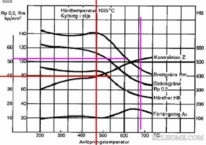

431不锈铁能淬多硬?
发表于 2016-6-16 08:58:02 | 显示全部楼层 |阅读模式
         如题,看附件(截图)

发表于 2016-6-16 12:52:48 | 显示全部楼层
这种材料淬火最高硬度应该不会超过50HRC
发表于 2016-6-16 13:04:18 | 显示全部楼层

发表于 2016-6-16 13:24:06 | 显示全部楼层
发表于 2016-6-16 14:46:39 | 显示全部楼层
hooloo 发表于 2016-6-16 13:24
带图说话,如下
感谢上传,很全面啊
