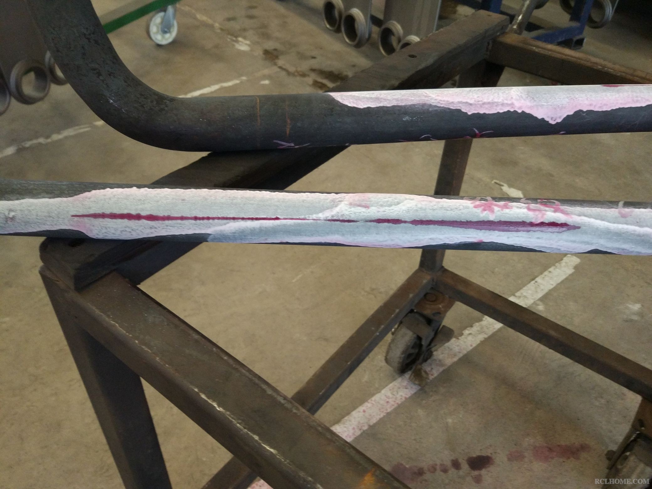

发表于 2016-6-13 10:49:13 | 显示全部楼层 |阅读模式
材料33MnCrB5,管子,壁厚11mm,淬火回火后喷丸探伤发现裂纹,裂纹纵向,金相检测发现有氧化物夹杂,因此怀疑是加热时产生的裂纹。加热温度960℃,保温30min。加热产生的裂纹和淬火裂纹有没有区别?加热产生的裂纹会不会有氧化脱碳?

 楼主| 发表于 2016-6-14 15:43:44 | 显示全部楼层
心沐长风 发表于 2016-6-14 15:19
裂纹是否有成网络状的趋势。
不是批量的,集中在一个炉号。裂纹就一个主裂纹,深度基本有二分之一壁厚,没有发现网状的裂纹。我找找图片看看,给你上传一个图片吧。

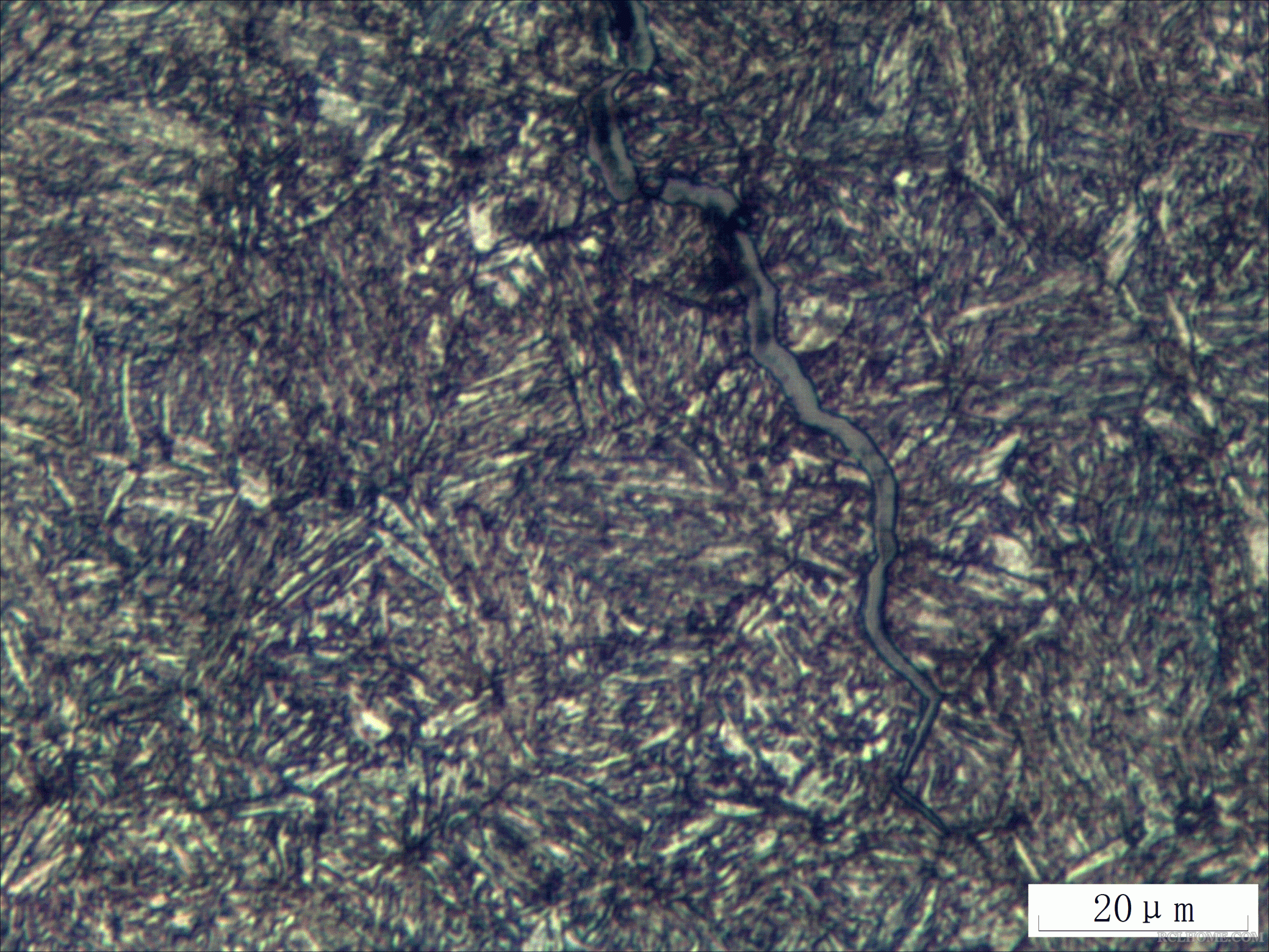

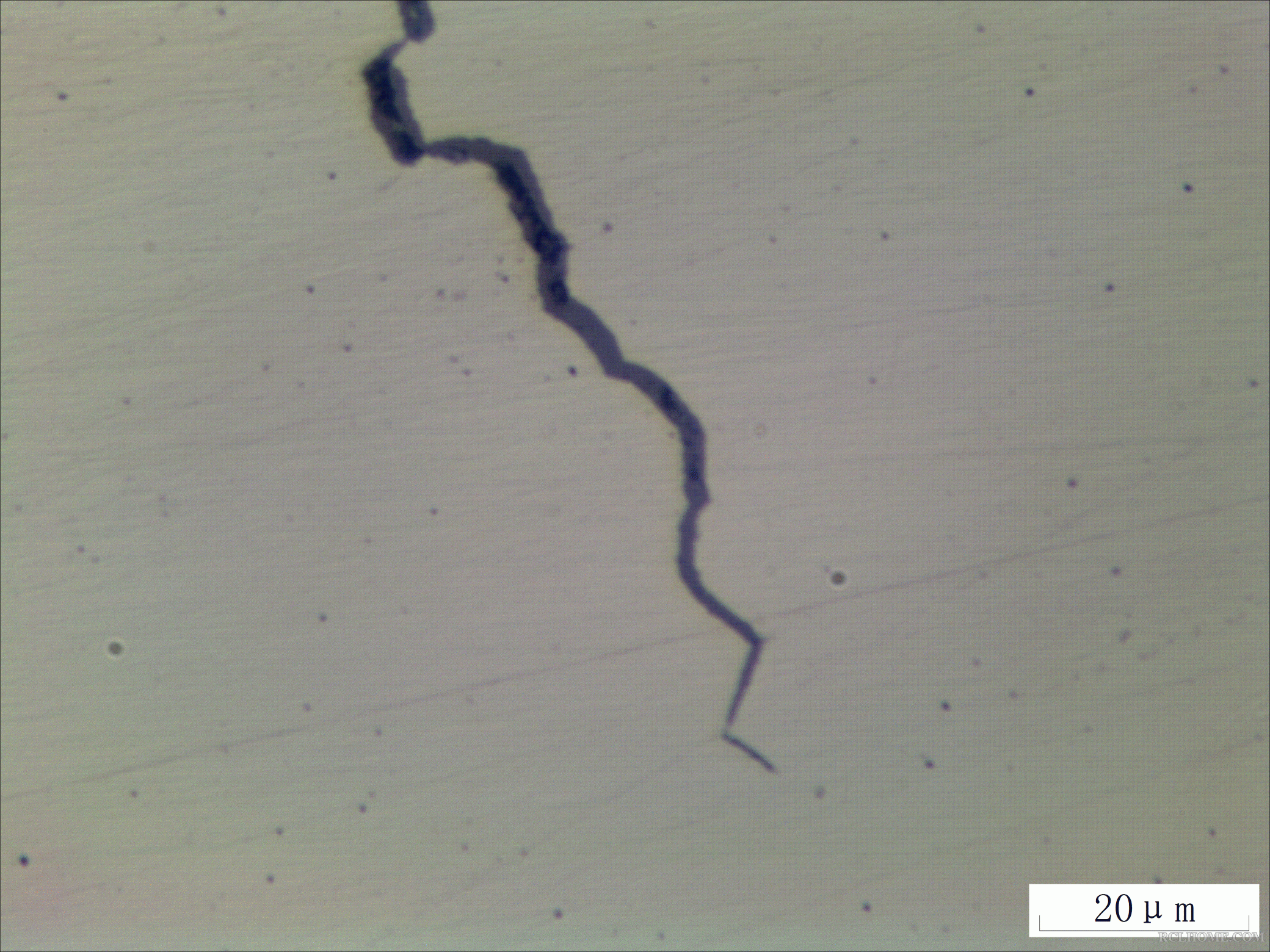

 楼主| 发表于 2016-6-15 08:22:57 | 显示全部楼层
搬运工 发表于 2016-6-14 22:36
基本属于原材料裂纹。
裂纹两边未发现有氧化脱碳,而且最近还发现50CrVa的棒材采用油淬也有纵向裂纹,形态相似,加热温度还是960℃。图片是50CrVA的淬火回火后发现的裂纹。
100x
100x
500x
500x
500x
500x

 楼主| 发表于 2016-6-15 08:26:25 | 显示全部楼层
心沐长风 发表于 2016-6-14 22:02
裂纹是沿晶还是穿晶,裂纹两边有无脱碳
裂纹两边没有脱碳氧化,发现有夹杂物。33MnCrB5的材料裂纹图片没有找到,最近50CrVA的棒材在淬火回火后也发现裂纹,金相检测形态相似,刚上传图片了,请你看下。

发表于 2016-6-15 12:21:06 来自手机 | 显示全部楼层
从图片看是淬火裂纹。

发表于 2016-6-15 21:02:56 来自手机 | 显示全部楼层
看你第四张图片,组织已经有过热的倾向。
