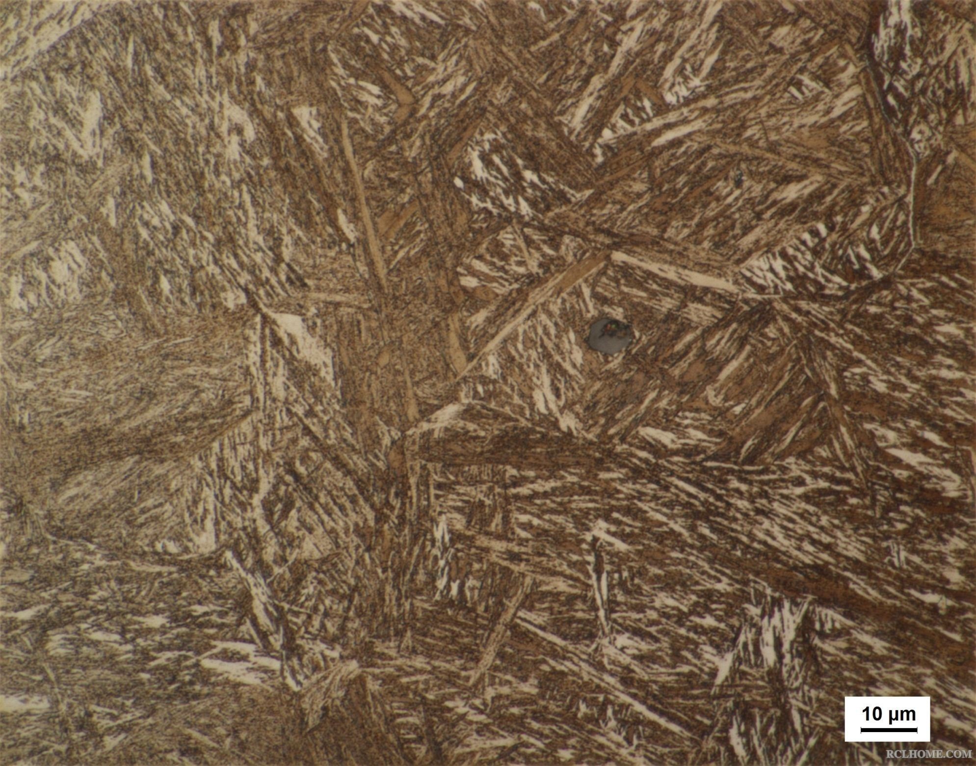

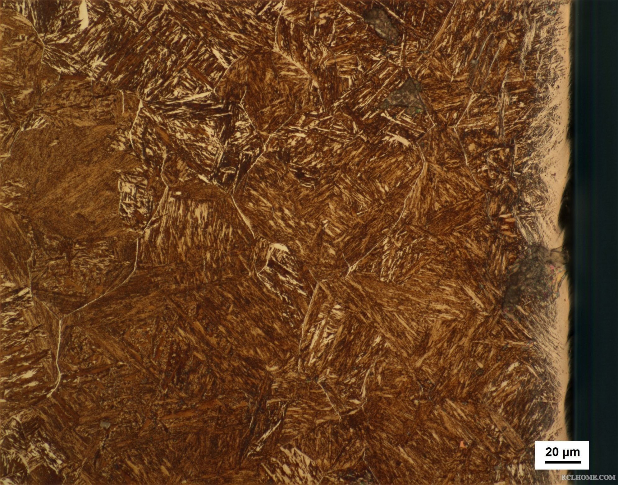

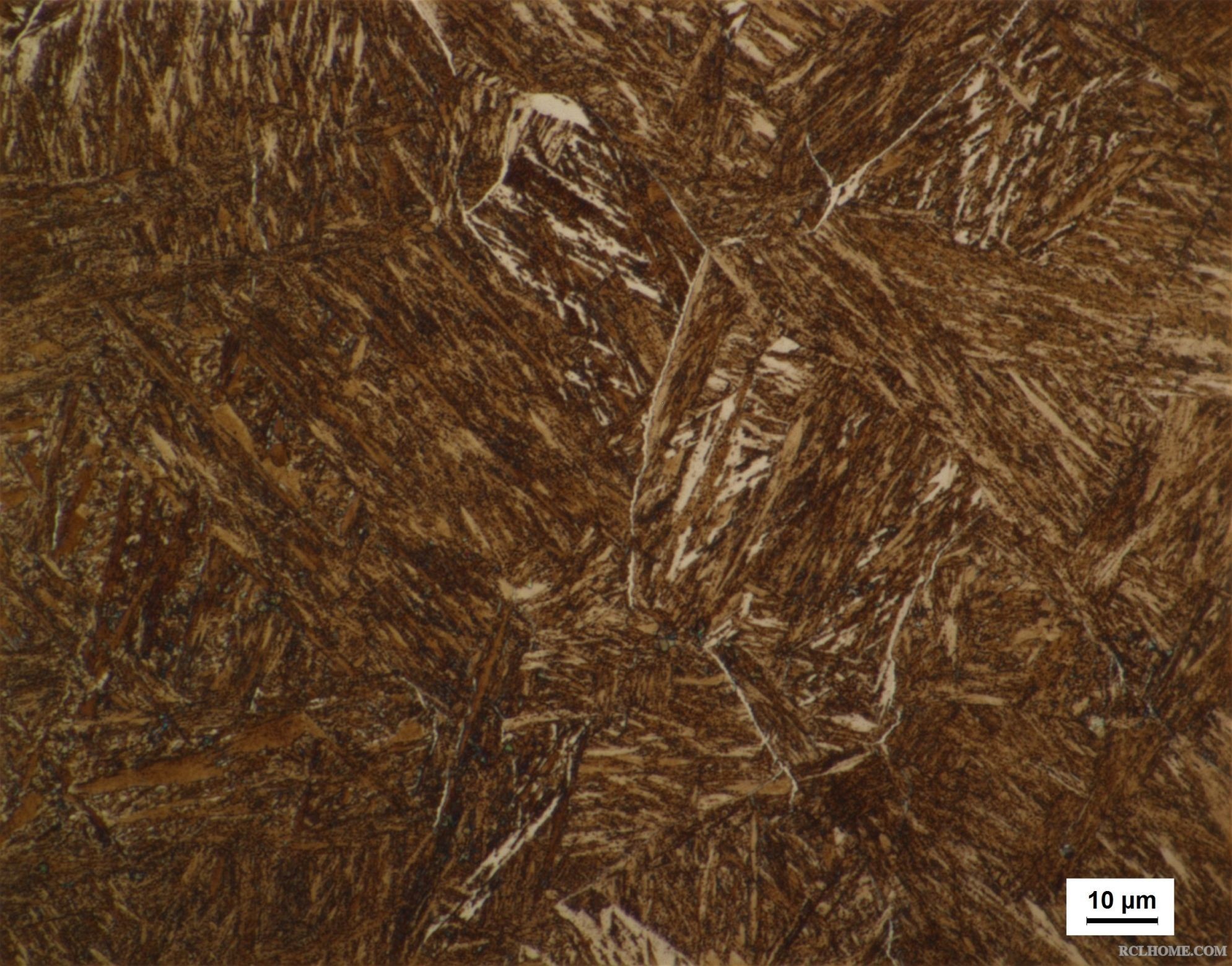

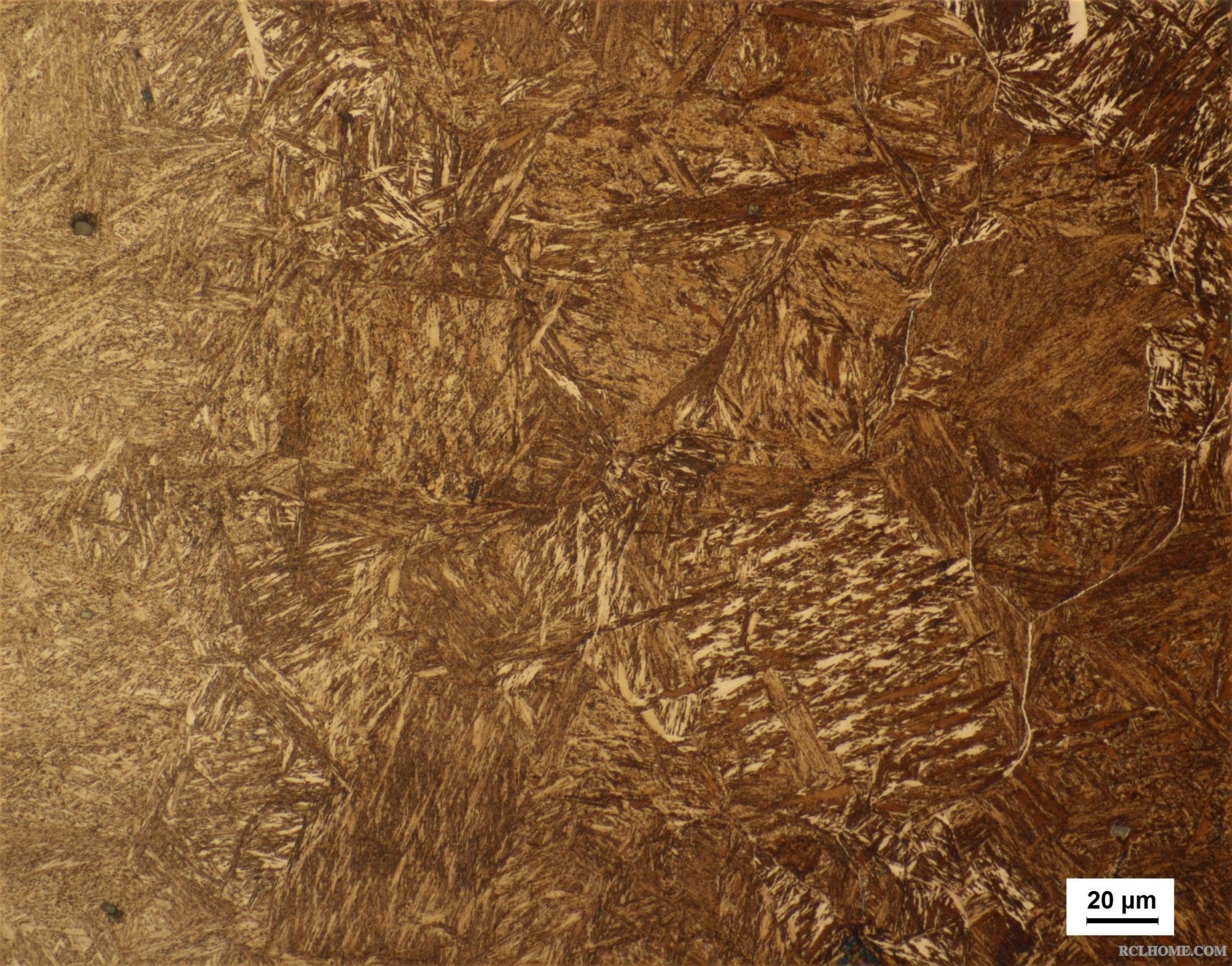

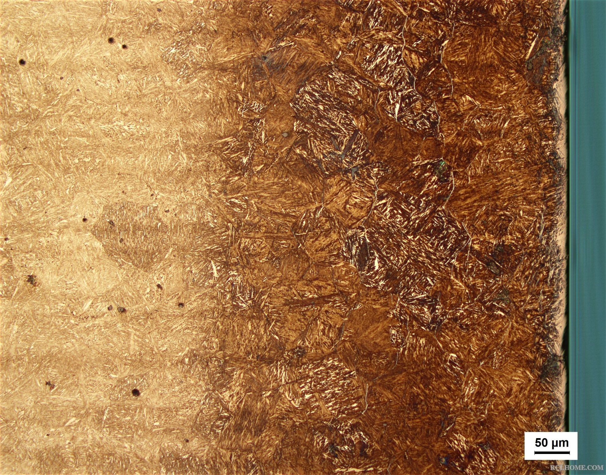

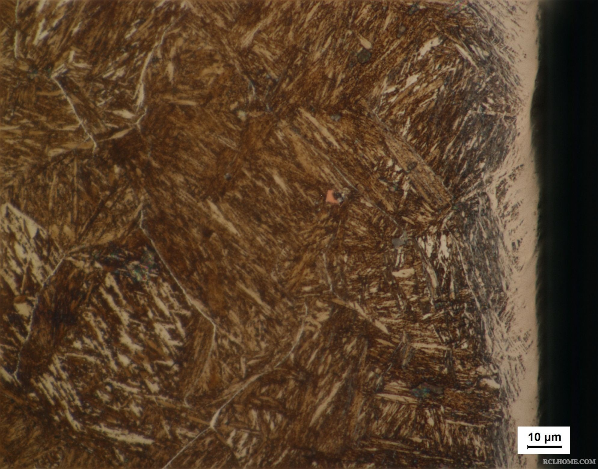

发表于 2016-6-14 11:06:33 | 显示全部楼层
秦时明月 发表于 2016-6-13 21:23
见仁见智老前辈分析的透彻,这么大的炉子,氨气量是小了,虽然说分解率达到了,但活性氮原子并不多,渗氮 ...
            我找到了清淡帮我i做的照片
图片制作的好漂亮啊!  发表于 2016-6-14 18:41
图片制作的好漂亮啊!  发表于 2016-6-14 18:40
发表于 2016-6-14 16:01:26 | 显示全部楼层
孤鸿踏雪 发表于 2016-6-14 11:06
我找到了清淡帮我i做的照片
脉状氮化物还行。
