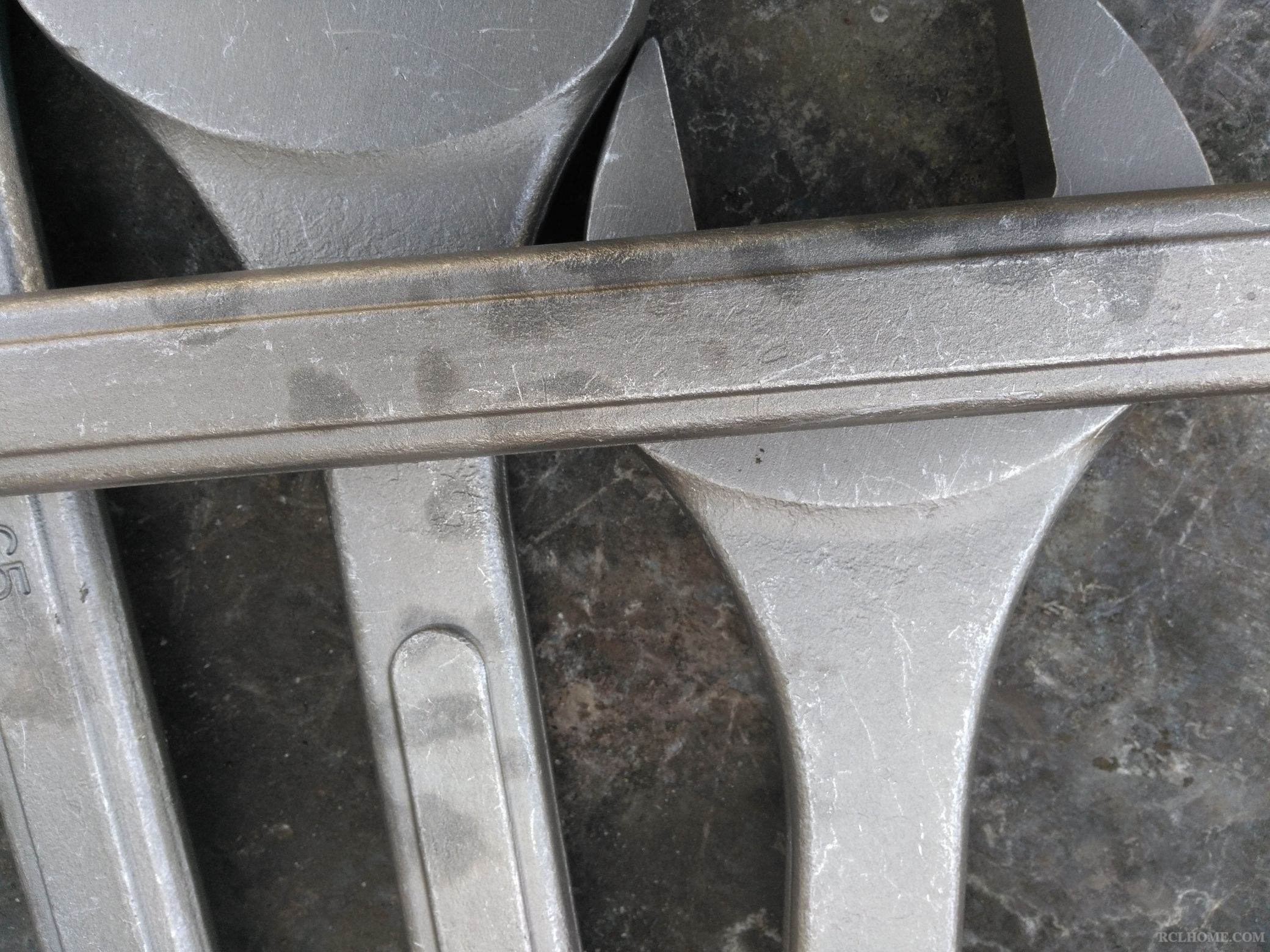

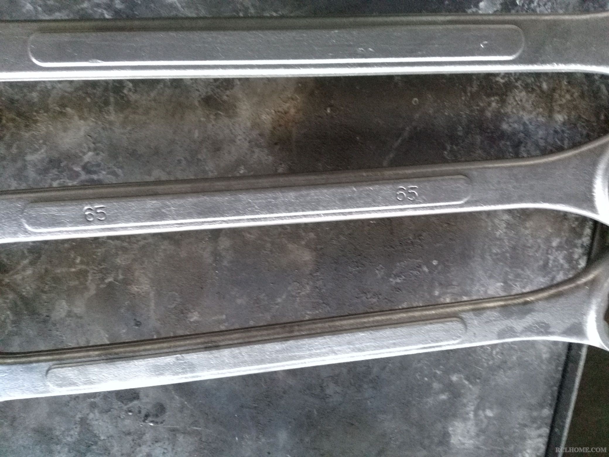

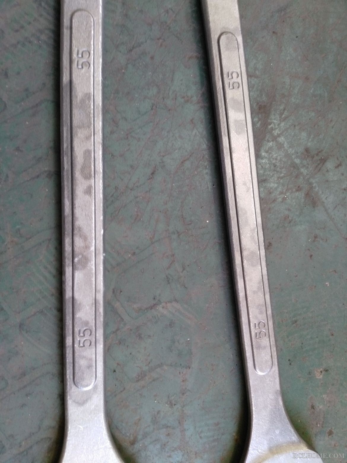

五金扳手45钢,淬火后喷丸,偶尔会出现花斑问题,不知问题出在哪里?

热处理产品表面遗留的花斑,多出在清洗上。楼主上传的产品表面污斑有两种可能:1. 操作工手上的重油沾在表面,未能清洗干净;2. 操作工的汗手留下的印迹

一般是水斑,有些与清洗液的PH值有关,还有产品热前的状态,每种产品热前上面粘的东西成分不同,都会出现不同的情况

工件热前机加工用的亚钠水溶液防锈,特别到夏天的时候花斑多,冬天几乎没有。图片的花斑,是热处理后喷丸两次都喷不去的

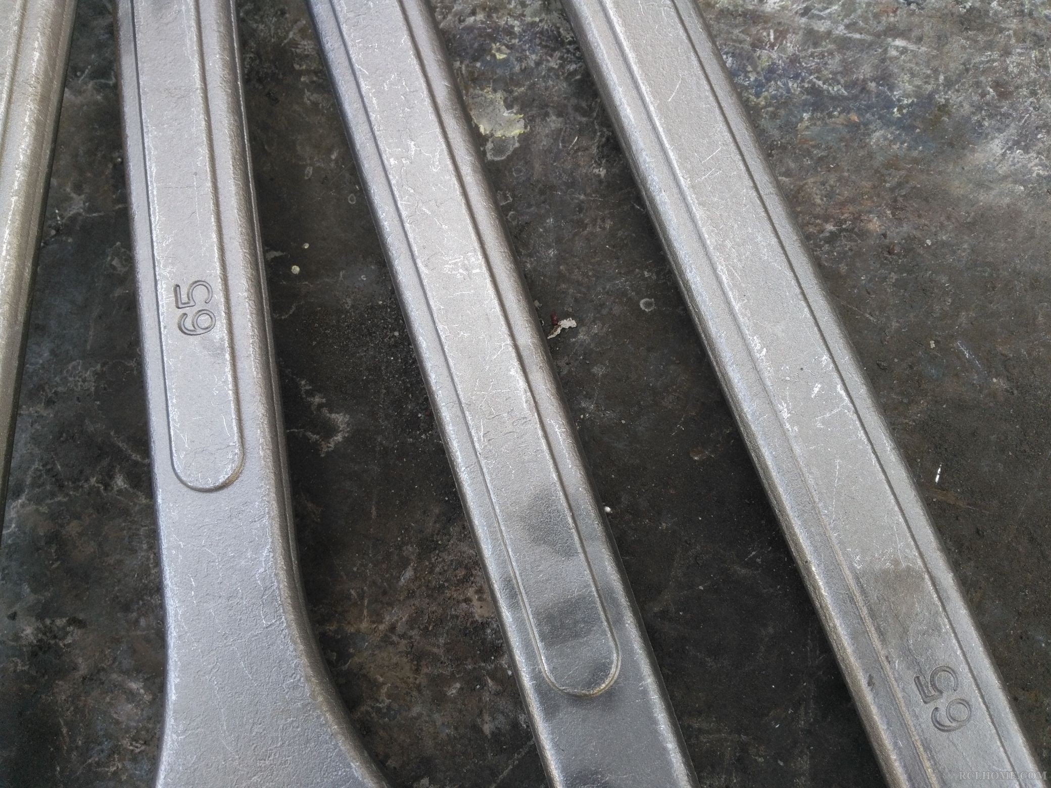

这个东西很头痛,我以前也遇到过,没有办法避免,好在后面可以镀镍,在镀镍前还可以酸洗,一般盖的过去,我之前就是先将这些挑出来,再次回火后抛丸,一般就没了 ,你可以试下

 楼主| 发表于 2016-6-2 14:34:14 | 显示全部楼层
有两件重新回火喷丸,花斑不明显,一件是原来的,做个比较

         如果外观要求很高,建议热前喷砂清理(表面油污抛丸无法清除),然后漂洗烘干,再入炉。在喷砂清理后到入炉这个过程,一定不能有带有汗渍和油渍的脏手直接触摸工件,热处理后卸件时,最好带上干净的手套,卸下的产品也不能放在带有污渍的周转器具上周转

 楼主| 发表于 2016-7-12 09:59:38 | 显示全部楼层
今天又出来一批有花斑的两用扳手。上次那批件重新淬火,还是有花斑
