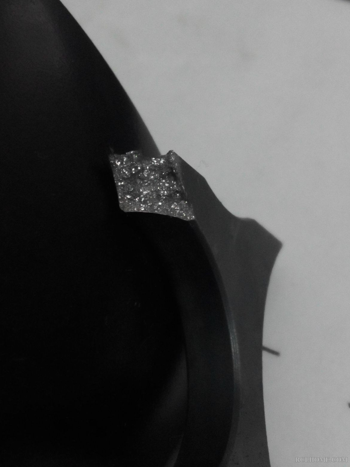

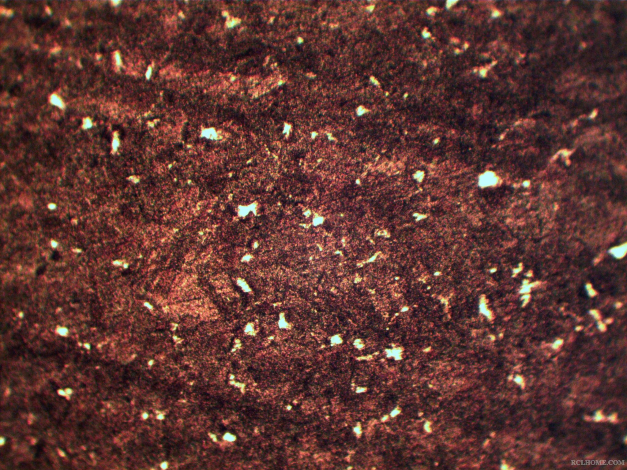

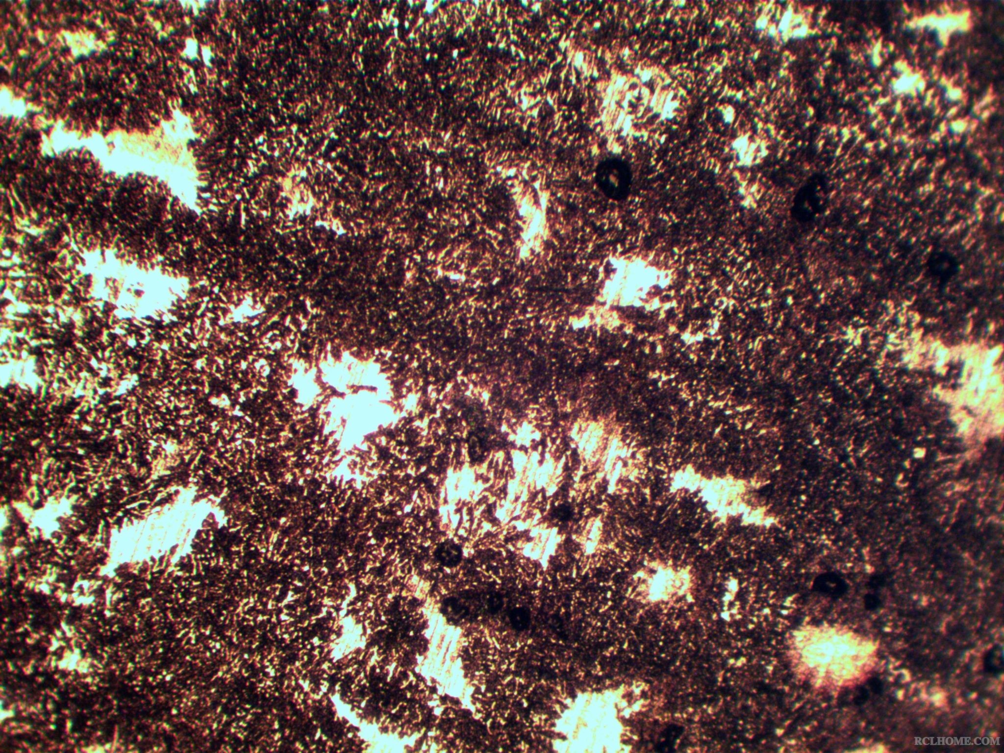

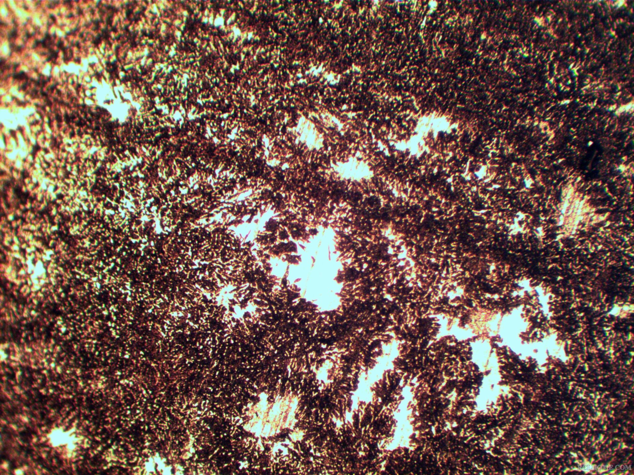

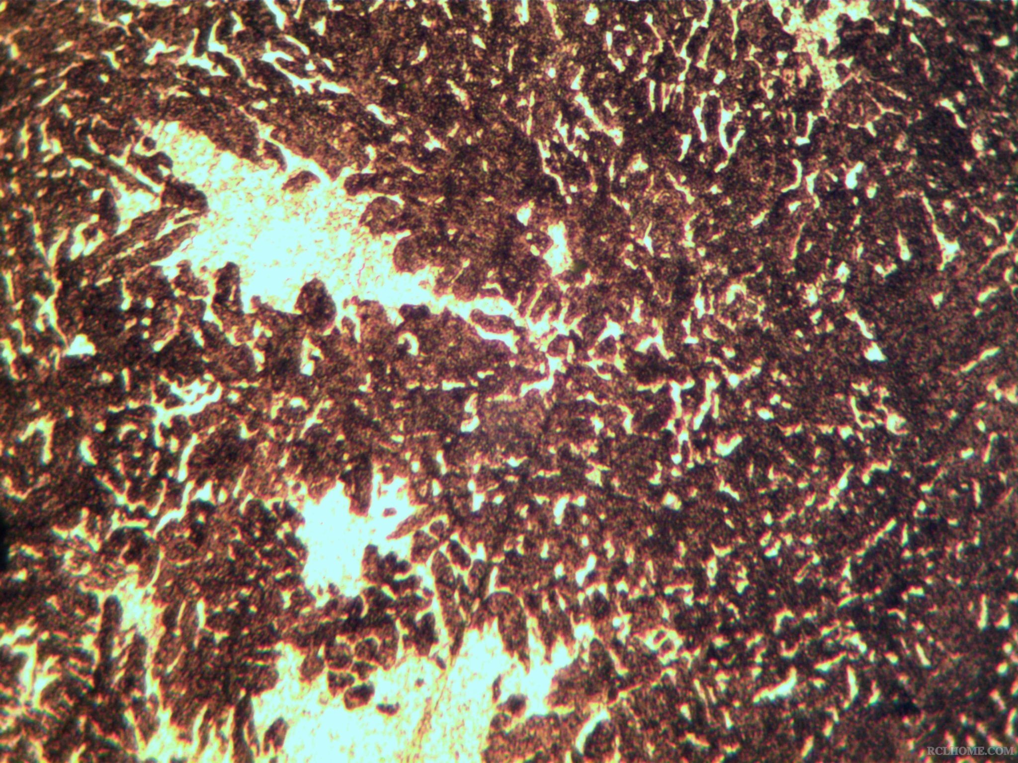

零件直径90,厚度0.42,调质后氮化一摔就断金相图片如下
调质100X
调质100X
调质100X
调质100X
调质400X
调质400X
调质400X
调质400X

 楼主| 发表于 2016-5-14 12:46:02 | 显示全部楼层
厚度标错了是4.2mm

 楼主| 发表于 2016-5-14 17:27:19 | 显示全部楼层

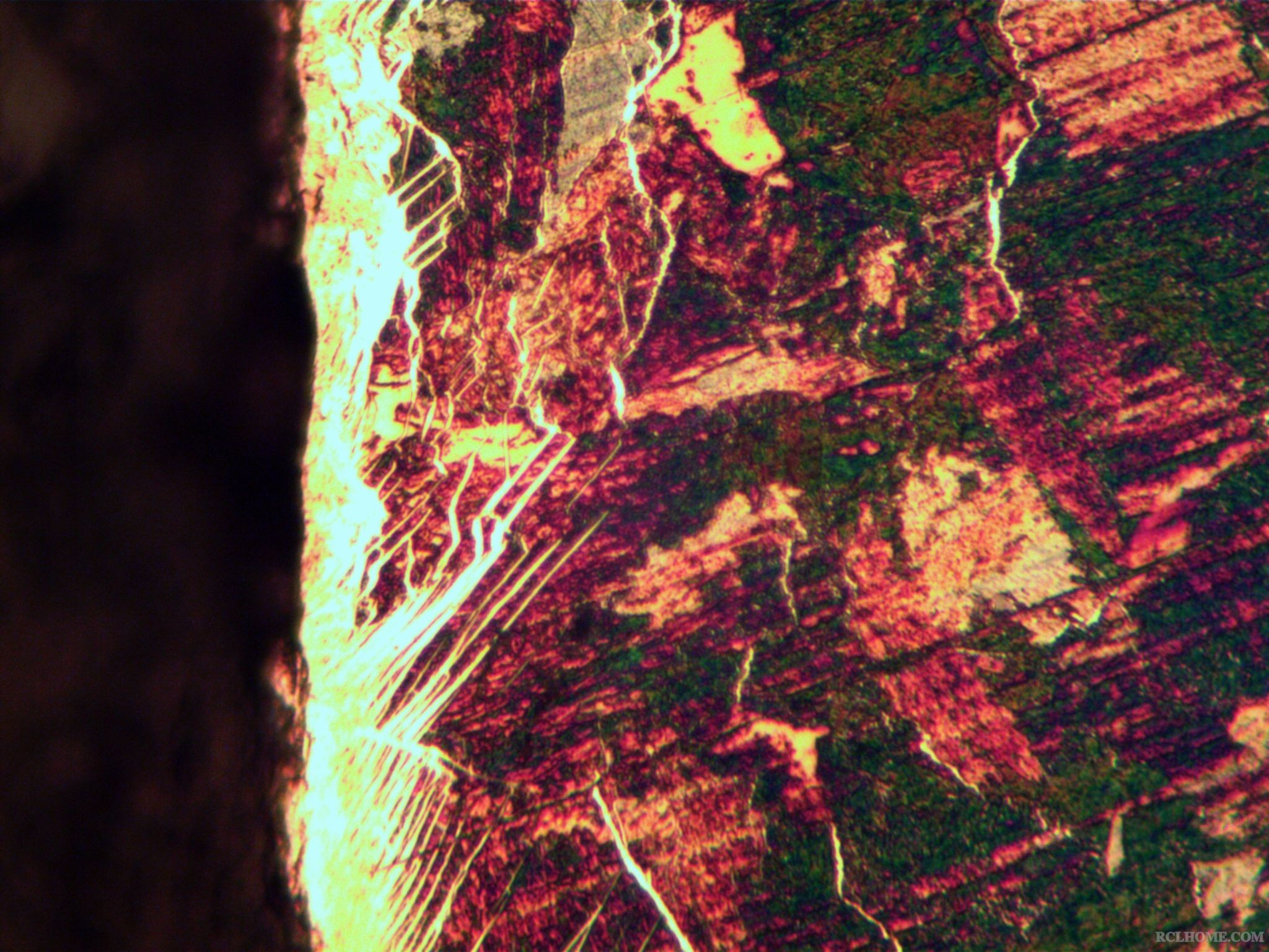

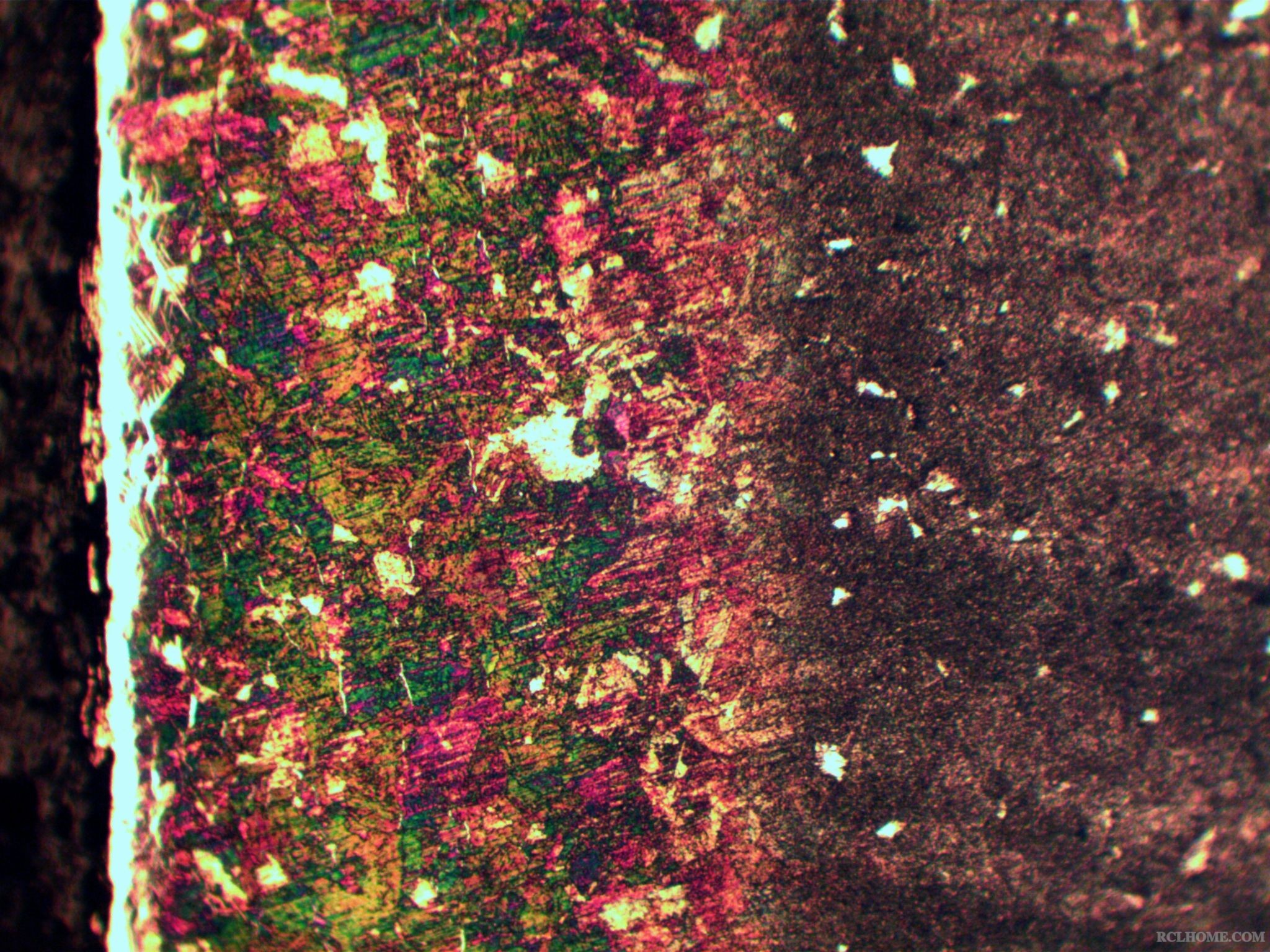

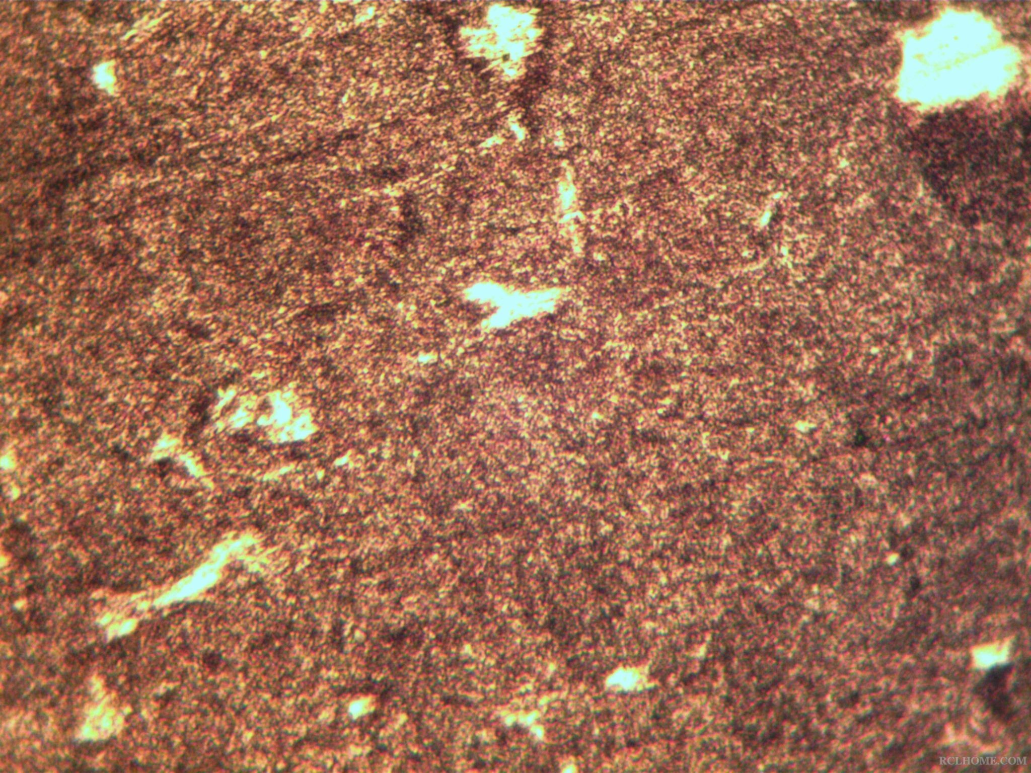

氮化后表面硬度1409HV0.5,氮化深度0.48mm
氮化表面100X
氮化表面100X
氮化表面400X
氮化表面400X
氮化心部400X
氮化心部400X
氮化心部100X
氮化心部100X

发表于 2016-5-16 22:24:14 | 显示全部楼层
4.2mm厚的38CrMoAl材料调质组织做成你图片中的样子,实在是看不下去了。
发表于 2016-5-17 01:59:36 | 显示全部楼层
淬火温度低了

发表于 2016-5-17 07:00:47 | 显示全部楼层
脉状氮化物

发表于 2016-5-17 10:10:31 来自手机 | 显示全部楼层
Francois 发表于 2016-5-17 07:00
脉状氮化物
的确是脉状氮化物

发表于 2016-5-19 22:18:18 | 显示全部楼层
未溶铁素体太多,调质不良。
发表于 2016-8-28 16:48:02 | 显示全部楼层
氮化物太离谱啦,是主要原因
