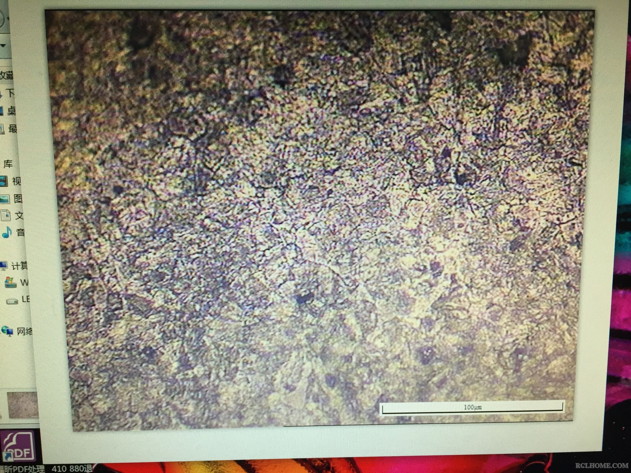

大家看看这个1Cr13调质金相有没有什么问题

冲击不过。能看出什么吗

发表于 2016-5-8 18:52:54 来自手机 | 显示全部楼层
有网状物质?

发表于 2016-5-9 09:39:43 | 显示全部楼层
回火时水冷一下吧

 楼主| 发表于 2016-5-10 09:09:23 | 显示全部楼层
浩然天地 发表于 2016-5-9 09:39
回火时水冷一下吧
你好,请问网状的是碳化物吗,回火水冷 能消除这个网状吗?
发表于 2016-5-10 11:26:15 | 显示全部楼层
其他性能怎样?

发表于 2016-5-10 13:35:22 | 显示全部楼层
回火时水冷一下吧
H13回火时水冷 吗?

发表于 2016-5-10 14:26:03 | 显示全部楼层
来两张更清晰的图片。

 楼主| 发表于 2016-5-13 10:46:02 来自手机 | 显示全部楼层
所以因为 发表于 2016-5-10 11:26
其他性能怎样?
其他都ok拉伸 都过
发表于 2016-5-13 11:14:49 | 显示全部楼层
guminjie 发表于 2016-5-13 10:46
其他都ok拉伸 都过
强度过分高,影响冲击的。
