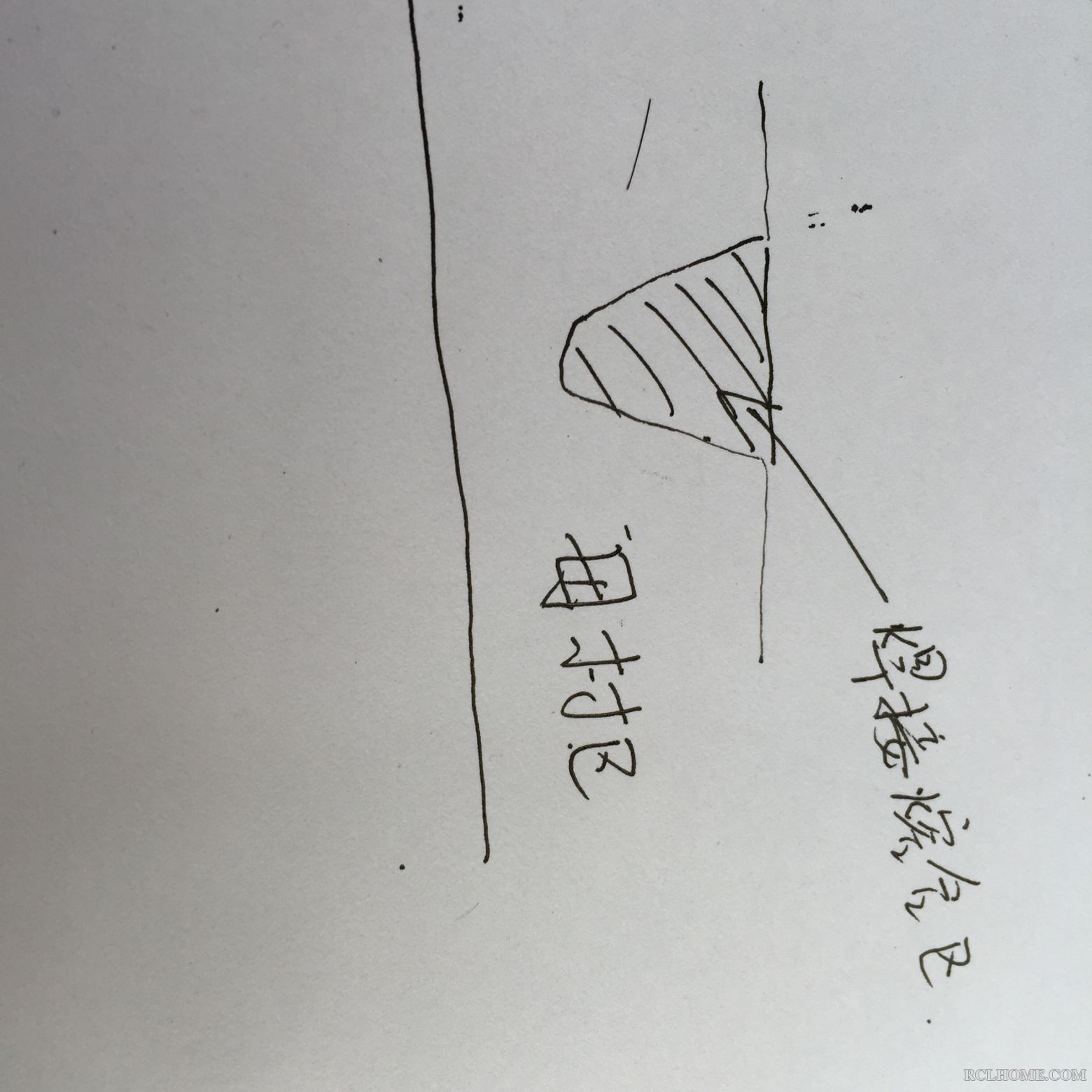

IMG_0323.JPG IMG_0324.JPG 请教各位大侠,对于焊接件去应力退火保温时间所取的厚度是指焊接熔合区的部分,还是指整个母材区的厚度?
发表于 2016-4-28 11:49:15 | 显示全部楼层
母材区的厚度没有办法确定,母材可能很大,所以应该以焊接熔合区的部分为准。适当加点时间即可。

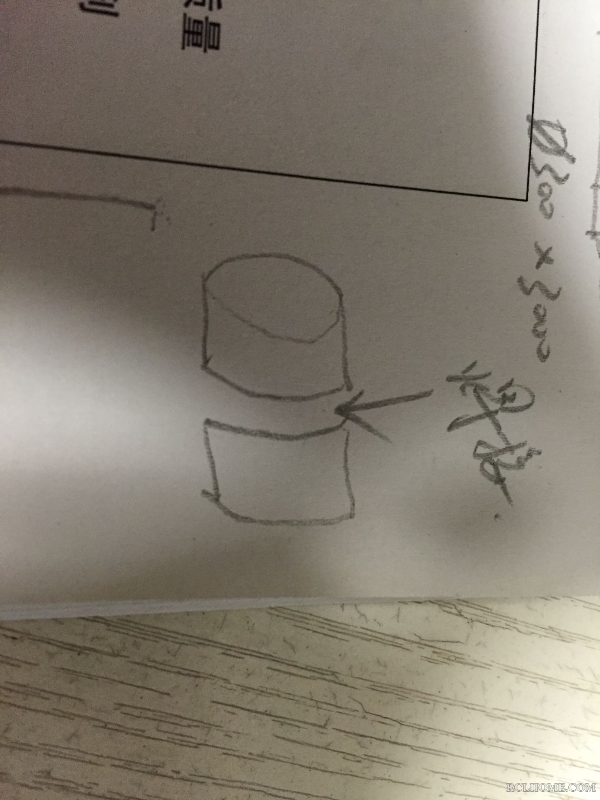

焊接 和母材一样厚50mm,就像这样把两个筒子焊在一起 IMG_0326.JPG ,500度回火 。没要求升温,降温,多少度出炉..
发表于 2016-4-29 19:46:17 | 显示全部楼层
还是分段升温,在保温结束后炉冷至一定温度出炉比较好。
发表于 2016-4-30 10:29:36 | 显示全部楼层
完全退火可能导致产品变形
