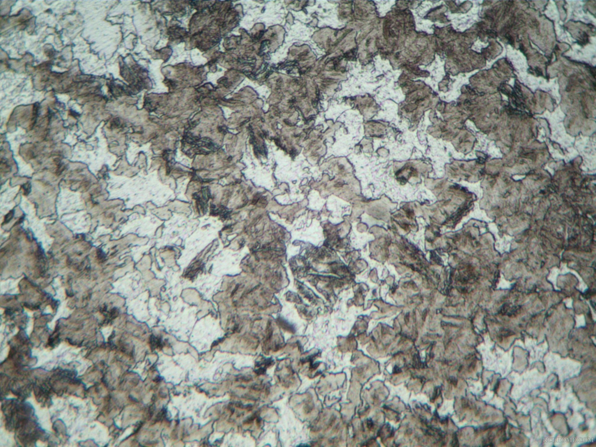

大家看一下20GrMnTi渗碳心部400倍
发表于 2016-4-12 18:58:46 | 显示全部楼层
铁素体加板马??
发表于 2016-4-12 20:35:49 | 显示全部楼层
沧海弟以为这是未溶铁素体?还是先共析铁?素体
264
1064
1064
发表于 2016-4-12 22:04:49 | 显示全部楼层
2猜1,像未溶解的
发表于 2016-4-13 09:37:04 | 显示全部楼层
        看形态像是未溶的,但如果是渗碳后直接降温、均温后淬火,说它是未溶铁素体似乎不符合逻辑。
        如果是渗碳缓冷(不淬火)后,重新加热淬火,说它是未溶铁素体就符合逻辑了。
签到天数: 266 天
948
3878
3878
发表于 2016-4-13 22:56:35 | 显示全部楼层
像未溶铁素体
