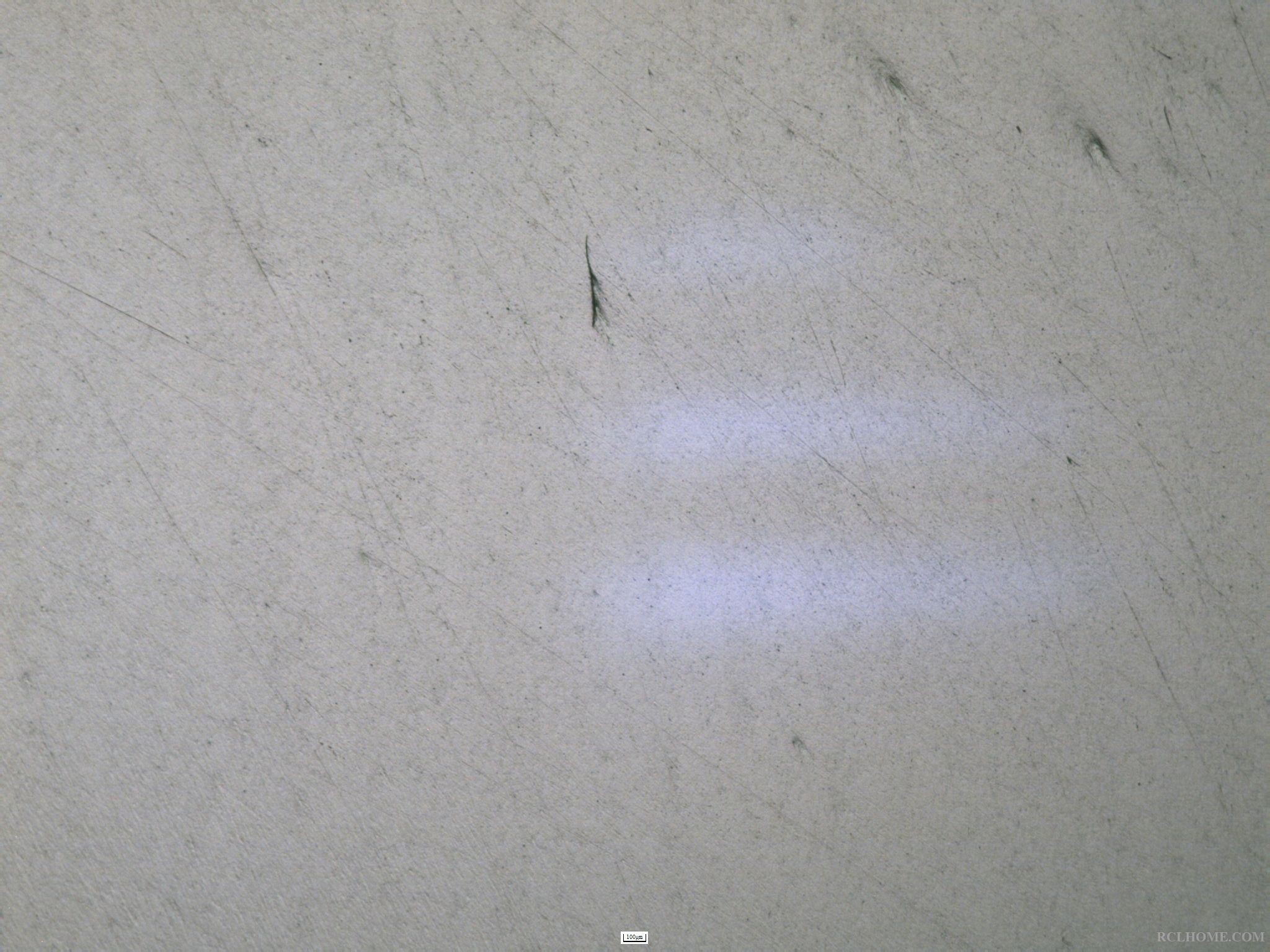

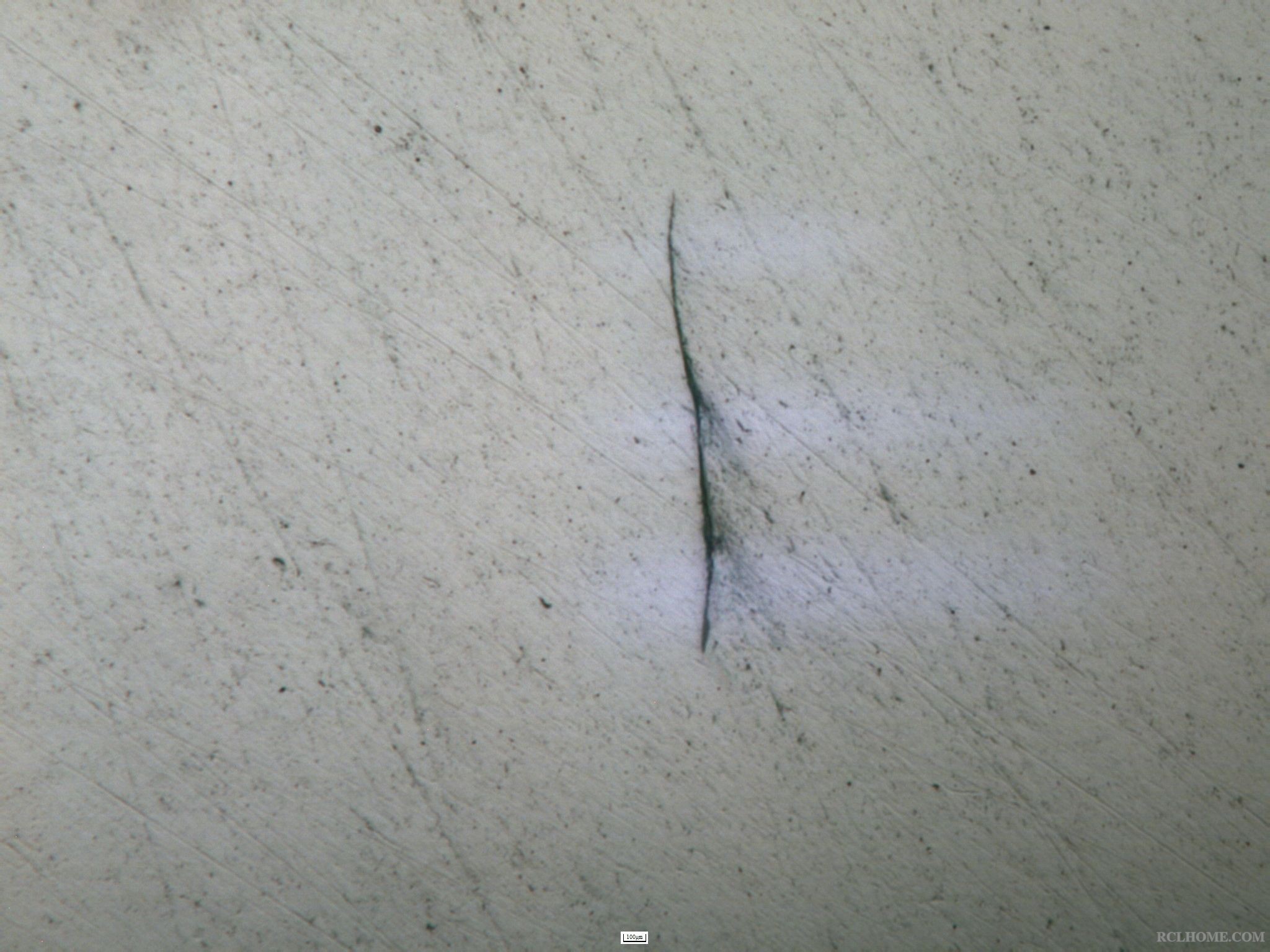

专家们这个是C类硅酸盐么?
500倍
500倍
100倍
100倍

感觉是擦伤,不想夹杂。

再把试样抛干净点呢
