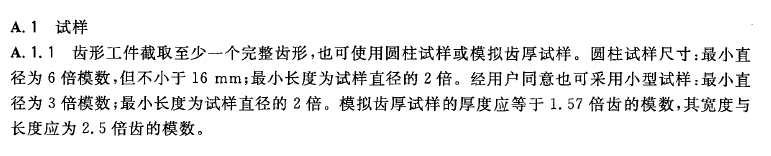

发表于 2016-3-21 11:10:21 | 显示全部楼层 |阅读模式
未命名_看图王.bmp GB/T25744标准对渗碳试样的规定是否符合生产实际.
发表于 2016-3-21 14:43:48 | 显示全部楼层
EN10084和AGMA标准中有类似的内容。做大型齿轮渗碳检验用。
 楼主| 发表于 2016-3-21 16:36:04 | 显示全部楼层
如30模数齿轮,按GBT25744标准,试样尺寸为直径180,长度360,这么大试样表面能否淬到58以上?谁做过这方面的试验,分享下。

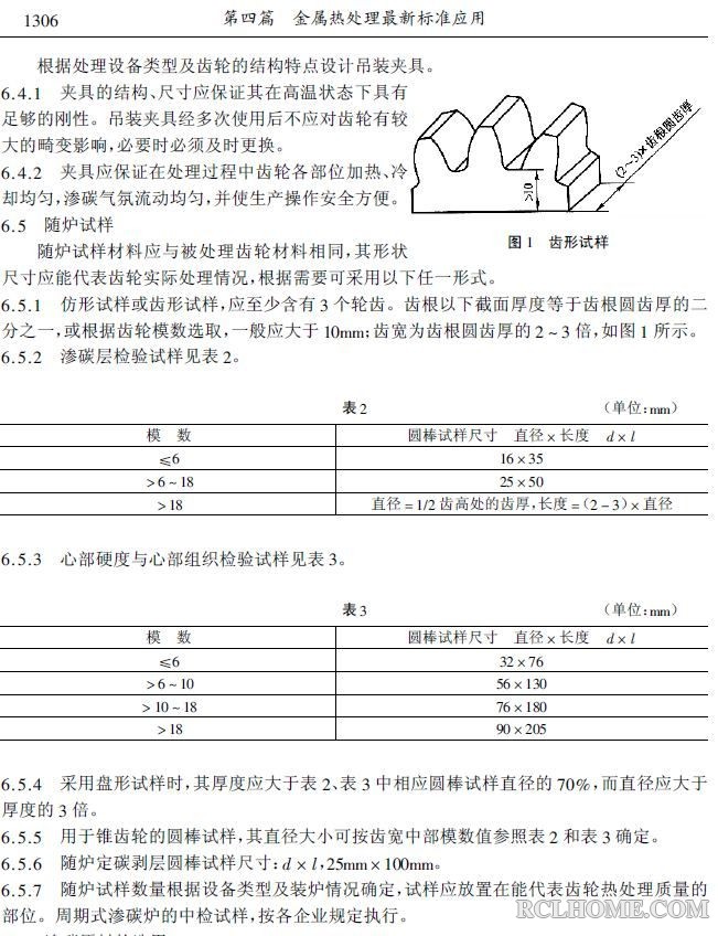

 楼主| 发表于 2016-3-22 21:34:06 | 显示全部楼层
JB/T7516-1994对渗碳用检测试样的规定: 未命名1_看图王.bmp
孤鸿踏雪 + 20 感谢上传。

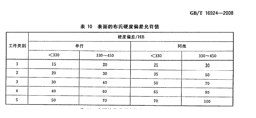

未命名.bmp 这个标准规定的硬度偏差怎样理解,是调质件表面任一部位的硬度值偏差,还是工件的同一检测部位如端面、外圆、内孔的偏差?
发表于 2016-3-23 10:03:46 | 显示全部楼层
秦时明月 发表于 2016-3-23 09:55
这个标准规定的硬度偏差怎样理解,是调质件表面任一部位的硬度值偏差,还是工件的同一检测部位如端面、外圆 ...
         我的理解应该是同一产品不同位置的允差?是否还应该规定一个同炉产品不同件的硬度允差呢?

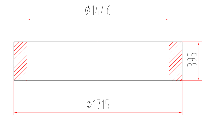

 楼主| 发表于 2016-3-23 10:19:13 | 显示全部楼层
孤鸿踏雪 发表于 2016-3-23 10:03
我的理解应该是同一产品不同位置的允差?是否还应该规定一个同炉产品不同件的硬度允差呢? ...
这个件调质硬度能否在工件的任意部位检测,硬度值全部在350-375HB范围,材料:42CrMo。 未命名1.bmp
发表于 2016-3-23 10:27:43 | 显示全部楼层
         这个端面硬度与外圆硬度差异很大吗?如果差异很大,应该给顾客约定硬度检测的具体位置
 楼主| 发表于 2016-3-23 10:29:47 | 显示全部楼层
孤鸿踏雪 发表于 2016-3-23 10:27
这个端面硬度与外圆硬度差异很大吗?如果差异很大,应该给顾检查来约定硬度的具体位置 ...
外圆、端面、内孔硬度差异挺大的。
发表于 2016-3-23 11:40:14 | 显示全部楼层
秦时明月 发表于 2016-3-23 10:29
外圆、端面、内孔硬度差异挺大的。
惭愧! 给顾检查来约定硬度的具体位置=给顾客约定硬度检测的具体位置
发表于 2016-3-23 13:23:56 | 显示全部楼层
我觉得应该是指“工作部位”。

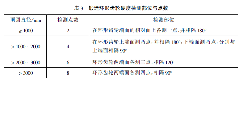

 楼主| 发表于 2016-3-23 13:42:15 | 显示全部楼层
cnszgong 发表于 2016-3-23 13:23
我觉得应该是指“工作部位”。
未命名.bmp JB/T6077-1992齿轮调质工艺及质量控制,这个标准有对环件检测位置的规定。
发表于 2016-3-23 13:46:19 | 显示全部楼层
曾经遇到过一件主轴就要求按表3第三条检测调质硬度。
 楼主| 发表于 2016-3-24 17:06:41 | 显示全部楼层
估计下18楼的圈子42CrMo要调质到350-375HB的回火温度。
发表于 2016-3-24 17:20:08 | 显示全部楼层
要上淬火剂了,这高温回火温度不太好确定。
还要考虑这零件最终热处理工艺参数(氮化或感应淬火),我觉得最终热处理像感应淬火的。
用480如何?
 楼主| 发表于 2016-3-24 17:31:51 | 显示全部楼层
还要考虑这零件最终热处理工艺参数(氮化或感应淬火),我觉 ...
6-7%PAG淬火,这个要求用540回火硬度能落在350-375HB范围内不能?
发表于 2016-3-24 17:45:59 | 显示全部楼层
我估计在480~520之间。零件变形很大
