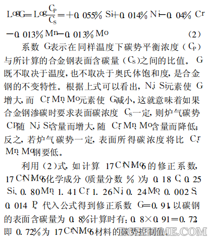

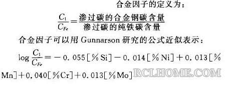

哪位大神知道合金系数的公式啊?或者18CrNiMo7-6的合金系数?求帮助

发表于 2016-3-15 09:28:29 | 显示全部楼层

发表于 2016-3-15 09:29:39 | 显示全部楼层
wsj 发表于 2016-3-15 09:23
那有没有公式啊?
这怎么说呢。关于合金系数以及计算公式有好几种,可能不同的公司会采用不同的计算方法,她们之间的计算结果有点差异。合金系数这个话题在之家讨论过,你可以在之家中搜索到。另外现在很多渗碳控制系统软件都有合金系数计算功能,只要将材料的平均化学成分输入系统就会得到合金系数结果。
