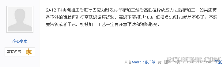

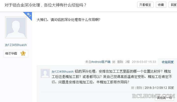

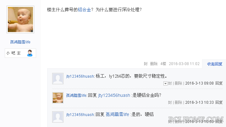

硬铝合金的深冷处理
发表于 2016-3-15 08:42:13 | 显示全部楼层 |阅读模式
         附件截图来自贴吧,大家就此问题讨论讨论
