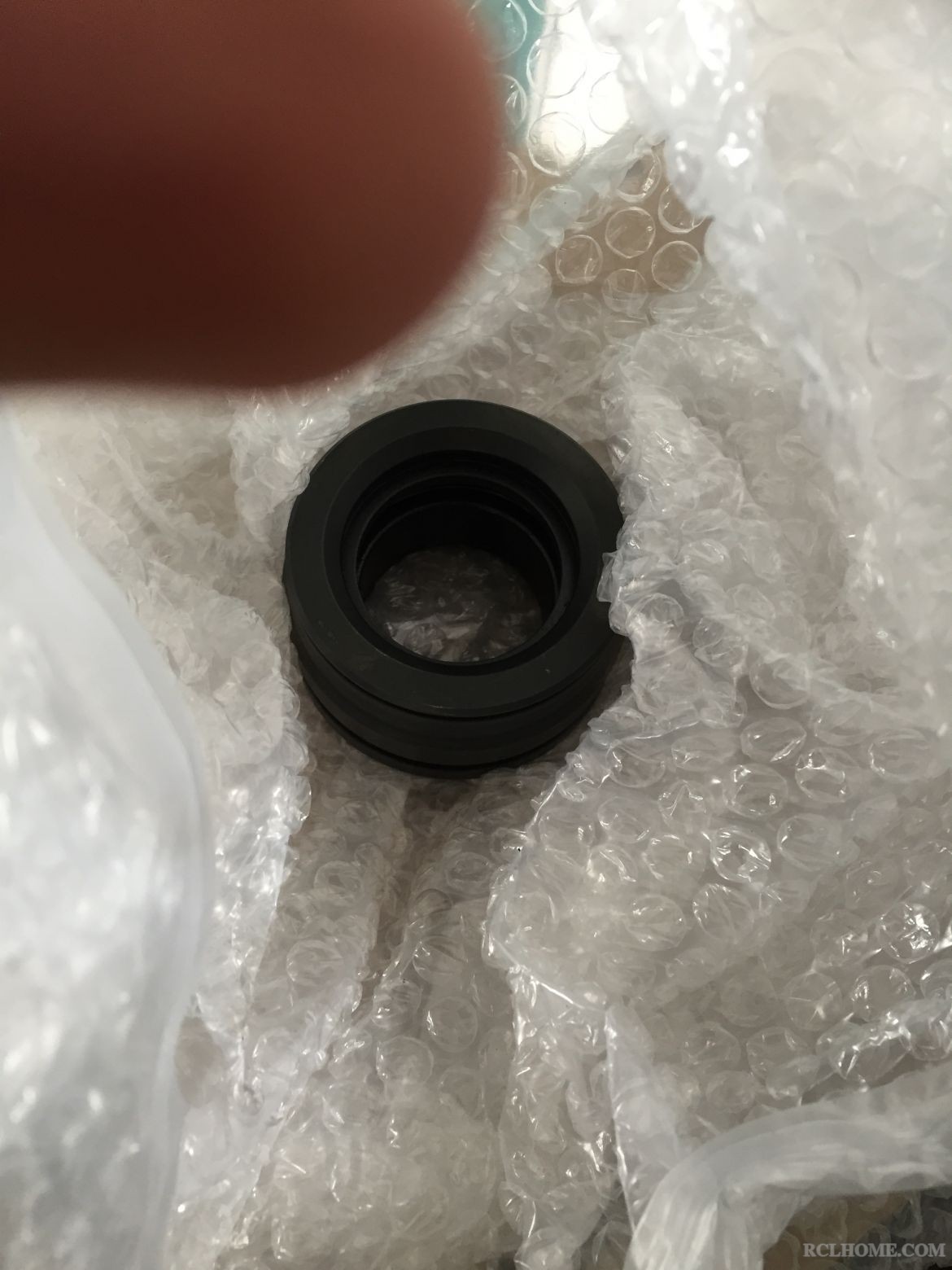

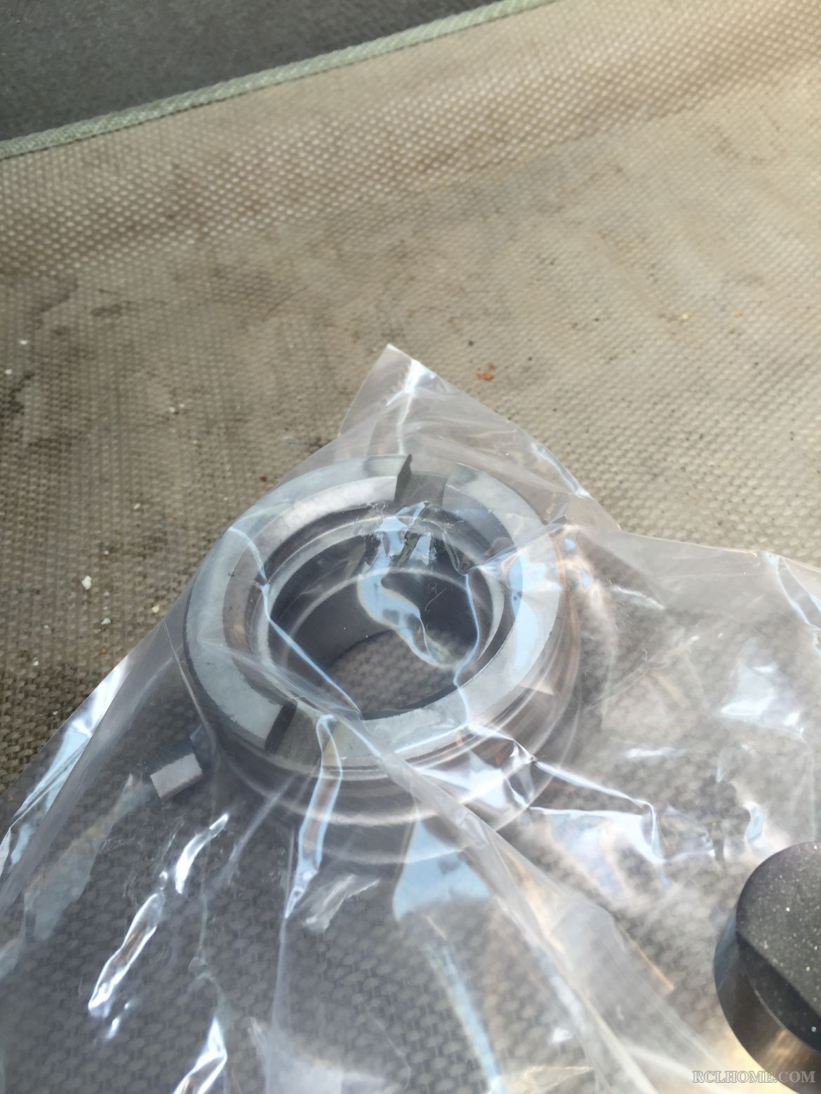

IMG_0112.JPG IMG_0111.JPG IMG_0113.JPG IMG_0114.JPG 前不久接的一批活45钢,3个问题,1黑色和灰色是不是前者没清洗,有油残留,后者清洗过的?2金相内部组织P+F是不是没调质过的吗?是没调质的原因造成白亮层与扩散层 曲线吗,3怎么能让化合物层硬度上700?望前辈们不惜赐教

           至于那个氮化表面的外观颜色,应该只与氮化后的冷却方式有关。

灰色的是随炉冷却吗,黑色的是空冷?

孤老师,白色和黑色 在性能上有什么差别吗,比如白亮层深度,表面硬度,心部硬度
发表于 2016-3-14 11:52:14 | 显示全部楼层
guminjie 发表于 2016-3-14 11:03
孤老师,白色和黑色 在性能上有什么差别吗,比如白亮层深度,表面硬度,心部硬度 ...
没有任何影响
